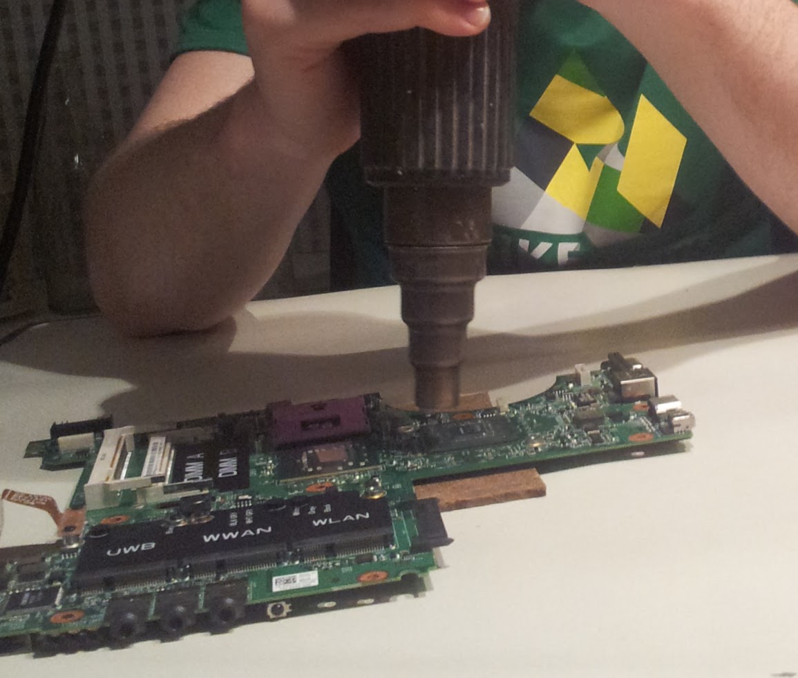

Ég tók vélina hjá tengdó í gegn fyrir nokkrum vikum síðan. Dell XPS 1530 vél einmitt með biluðu Nvidia skjákorti.
Tók móðurborðið úr, fjarlægði plastfilmur sem límdar voru á móðurborðið og mundaði svo hitabyssu í rúmar 10 mín á kubbinn. Passaði að hita jafnt yfir.
Þurfti reyndar að lagfæra skrúfufestingarnar fyrir kæliplötuna í leiðnni því önnur var alveg laus af og hin var að losna.
Vélin hefur ekki klikkað hingað til en var að bluescreena einu sinni til tvisvar á dag fyrir viðgerð.

Þessi aðgerð sem ég fór í var einmitt "calculated risk" þar sem tölvan var hér um bil ónothæf í þáverandi ástandi. Þau voru jafnvel farinn að skoða nýjar vélar. Verulega ánægður að hún skuli enn hanga saman :)
