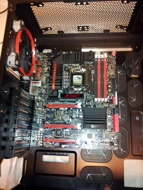

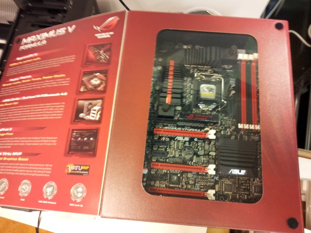

Fékk vélina mína í gær og langar að gera smá unboxing þráð.
var ekki sá duglegasti að taka myndir né bestu myndirnar enn sýnir þetta samt ágætlega
speccar
Kassi: Corsair 650D
Aflgjafi: Corsair AX850
Móðurborð: Asus Maximus V Formula
Örgjörvi: Intel i5 3570k
Skjákort: EVGA 670GTX FTW
Vinnsluminni: Corsair Vengeance 2x4gb 1866mhz
Örgjörvakæling: Corsair H100
Viftur: Corsair AF120 performance og 2x SP120 performance
SSD: OCZ F120 128gb (diskur sem ég átti)

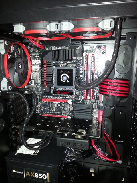

Ég komst að því að H100 getur ekki stjórnað þessum viftum eins og þær eru tengdar núna, þeas í H100... Ég þarf að tengja þær við borðið eða í sér viftustýringu þar sem þær eru á 100% núna

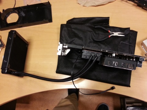

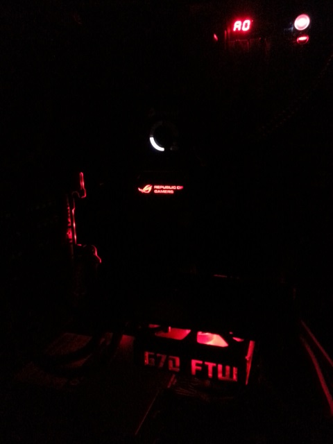

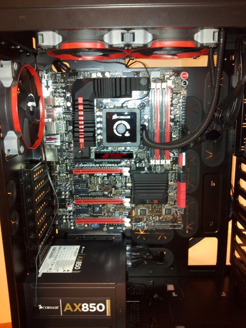

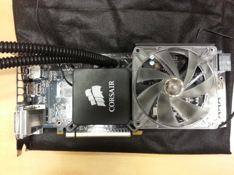

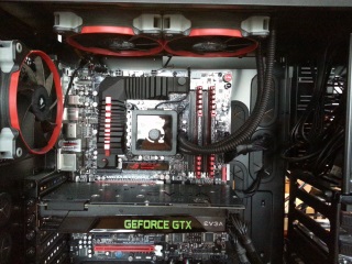

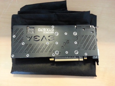

*NÝTT*

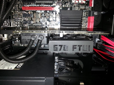

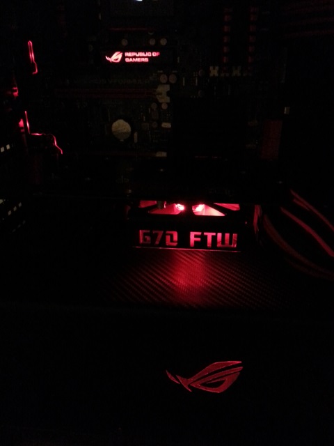

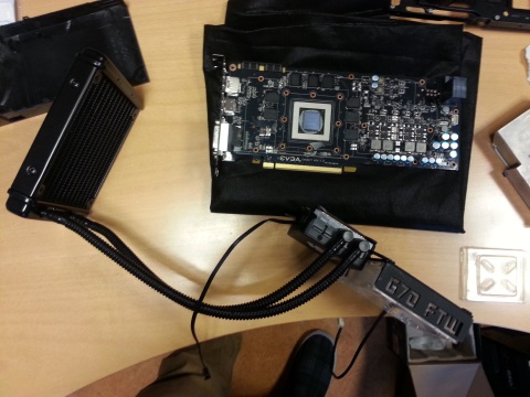

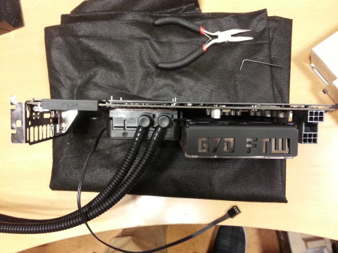

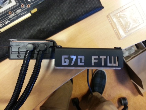

Ég ákvað aðeins að leika mér og smella H60 kælingu á skjákortið hjá mér
Keypti bracket frá snillingi sem heldur úti heimasíðunni http://triptcc.com/
Keypti svo Corsair H60 og 92mm SilentX red led viftu
Einnig fékk ég annan snilling hann Mundivalur til að sleeva fyrir mig kappla :happy
Hitatölur eru nokkuð góðar, taka skal fram að það er freeekar heitt alltaf inní herberginu hjá mér!!
Idle áður: 39-40°
idle eftir: 34°
BF3 áður: ~80°
BF3 eftir: ~62°
Furmark áður: 79° max eftir 10mín
Furmark eftir: 68° max eftir 10mín
Þetta var bæði gert til að lækka hita og svo lítur þetta bæði betur út og skilar árangrinum bara þokkalega :megasmile

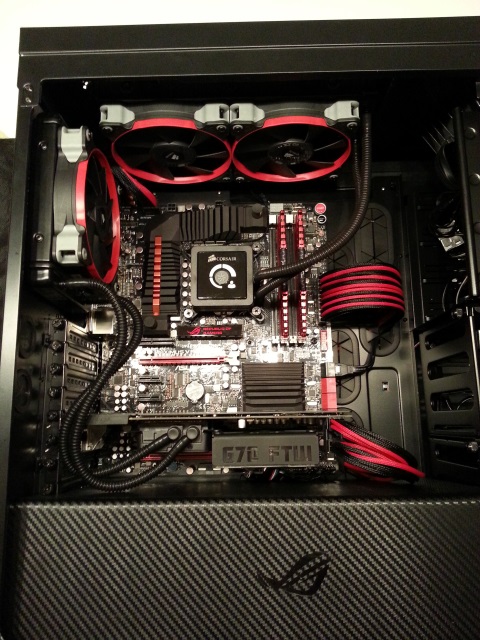

Jæja þá held ég að þetta build sé bara nánast búið ... :catgotmyballs

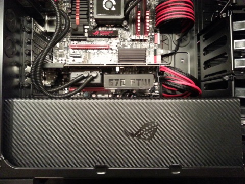

Fékk snillann hann mundaval til að búa til fyrir mig psu cover
hér koma myndir
fyrst smá cable management, ekki það besta í bransanum enn nokkuð snyrtilegt og ég get allavega léttilega lokað hurðinni hehe
