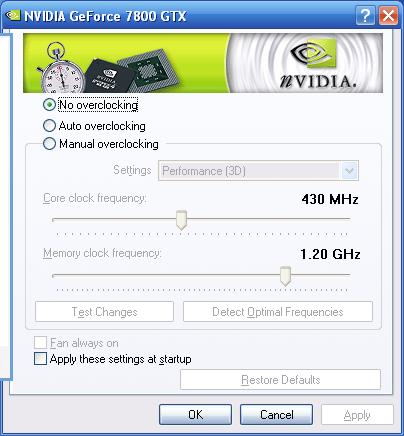

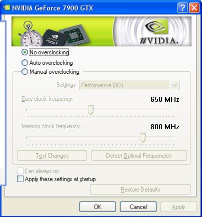

Bróðir minn keypti 7900GTX um daginn hjá computer.is. Hann tók eftir því að memory clock frequency er bara 800MHz en á það ekki að vera 1.6Ghz??? Mér datt í hug að þetta ætti bara að vera 800Mhz * 2 afþví að þetta er DDR minni en ég á sjálfur 7800GTX og þar sýnir það 1.2GHz. Er ég að missa af einhverju??

þú gerir x2 þetta er 750 hjá mér en er 1500.

Það er rétt hjá þér og akkurat það sem DDR stendur fyrir. Td. ef þú ert með DDR 400 í tölvu þá er það í raun bara á 200mhz bus en virkar sem 400mhz. Það að þú sért með 1200mhz minni þýðir að minnis bus-inn á skjákortinu þínu er í raun 600mhz.

2*800 = 1600 :8)

Já okey ég kaupi það alveg og takk fyrir svörin.
En afhverju sýnir samt hjá mér 1.2GHz?? Ætti þá ekki að vera 600Mhz

Þetta sýnir ekki hærra en 1.4 GHz. þá þarf það að deila með 2 til að fá rétta útkomu.

okey.. Bara að vera viss.
