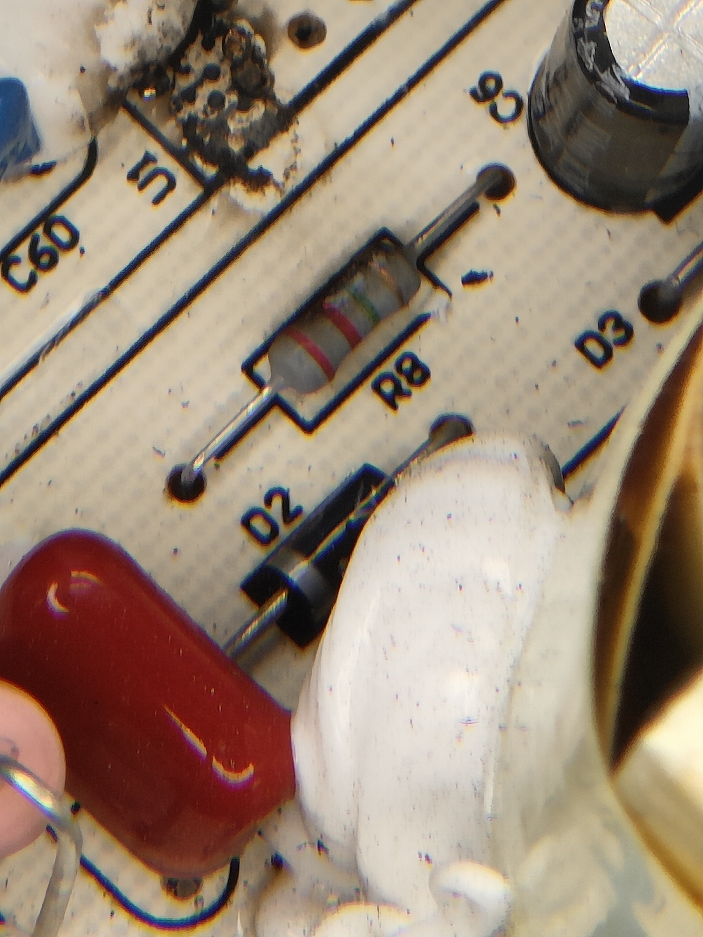

óska eftir íhlutum (TOP268eg & 2200ohm viðnám)
Gunnar
Póstar: 2395
Reputation: 69
Staðsetning: 105 Reykjavík
Pósturaf Gunnar » Mán 22. Júl 2024 22:49
https://www.power.com/products/topswitc ... x/top268eg
og 2200 ohm viðnám.
ekki liggur einhver á þessum tveimur íhlutum?
eða er að fara panta íhluti og getur bætt þessum hlutum með og ég borga eitthvað þegar það kemur til landsins?
er með 2 milwaukee hleðslutæki sem eru með þessum hlutum sem mig vantar.
1 stk af hverju.

Þetta er víst 2,2M ohm viðnám sem mig vantar.
Eða hvað finnst mönnum?
Sýnist þetta vera rautt, rautt, grænt, gull

kominn með viðnám en vantar enþá hitt. enginn að fara panta íhluti?

TOP268 er ekki beint algeng rás.
Láttu þennan resistor bara eiga sig, það er bara blossafar á honum. (þetta er keramik)
Búinn að finna út af hverju TOP268 splúndraðist ? (ef ekki augljóst short)

Pósturaf Gunnar » Lau 27. Júl 2024 20:50
jonsig skrifaði:TOP268 er ekki beint algeng rás.
er með 2 hleðslutæki og í öðru þeirra sprakk þetta r8 viðnám svo mig vantar það. ætlaði ekki að skipta því út sem er á myndinni.
viðnámið fór útaf sömu ástæðu og top268 fór.
það var verið að slípa mjög nálægt hleðslutækinu og það var húðað að innan af járnflísum.

Pósturaf jonsig » Sun 28. Júl 2024 13:32
eru þetta 1/2w viðnám ?

ekki hugmynd.
