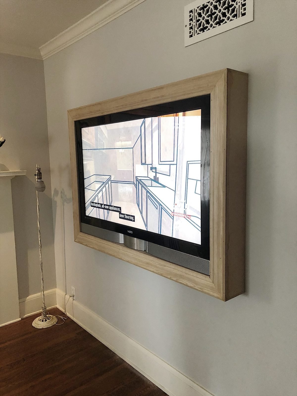

vandamálið er ekkert nýtt af nálinni og flestar veggfestingar leyfa passíft loftflæði. En hér áður voru menn að saga út veggi og setja sjónvarpið "inn" í vegginn eða skrúfa sjónvarpið í flútt við vegg og hitinn rauk upp og kassinn aftan á (d-laga sjónvörp) hitnaði allt of mikið. Hitadreifarinn er orðinn frekar stór eins og trjágrein sem dissipeitar hitann þannig þetta eru eldgamlar kreddur. Hitaröndin efst uppi hleypur heita loftinu út og neðst á því eru sennilega líka einhver göt sem soga kaldara loft inn. Auk þess eru nýju örgjörvarnir miklu öflugri í decóða vídjó merkið án þess að örgjörvinn fari á fullt
tldr: engar áhyggjur, þessi sjónvörp hafa ekkert hitnað af neinu viti í 10 ár :happy
ps ekki gera svona nema þú sért með frekar nýlegan skjá:
Síðast breytt af CendenZ á Fös 21. Apr 2023 10:55, breytt samtals 1 sinni.
