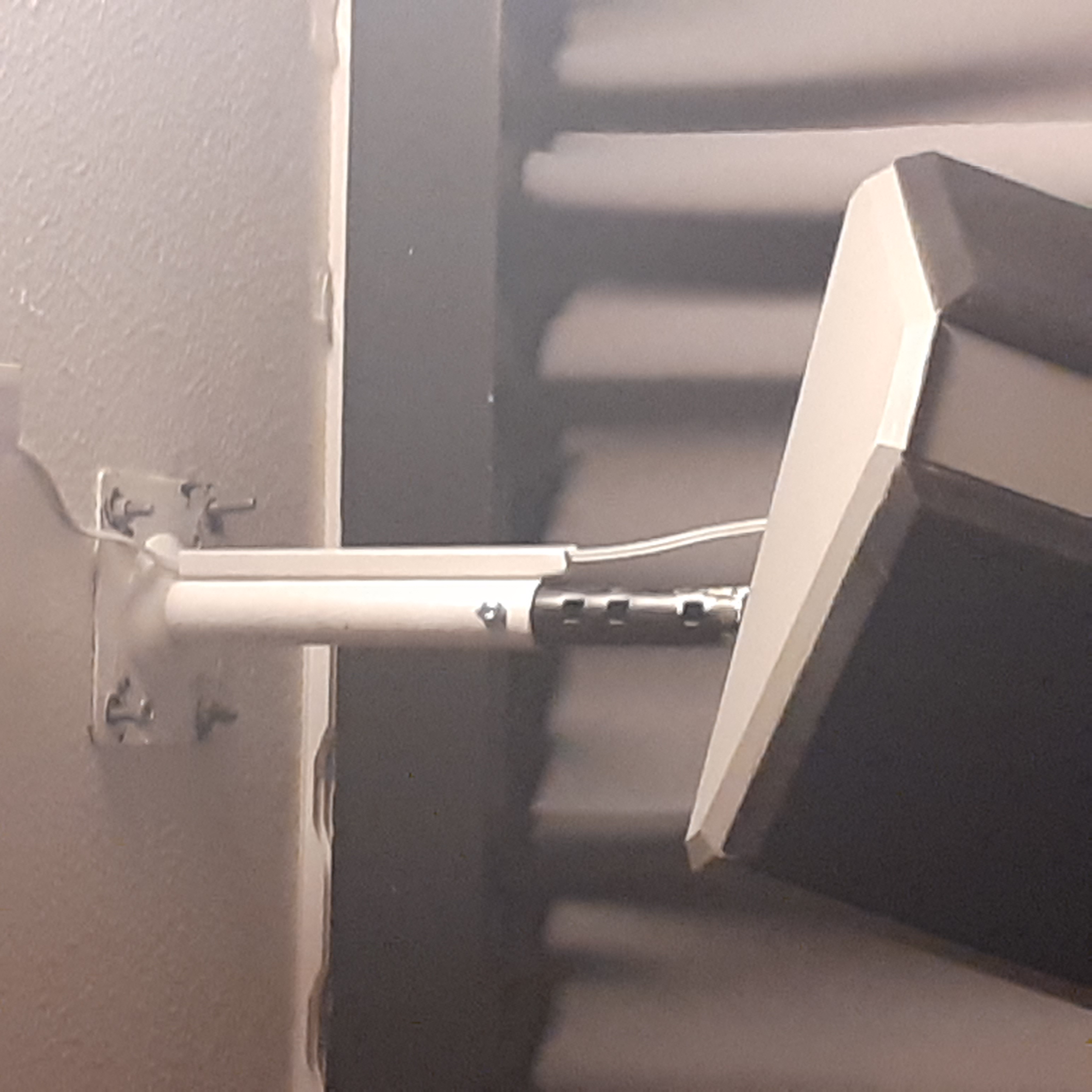

Hvar get ég keypt eða láta búa til framlengju á hátarlafestingu sirka 90 cm lengt ?

Ég myndi bara kíkja með þetta í stálsmiðju, Myndu bara saga rörið og sjóða nýtt í, það væri líka hægt að fá rör sem passar yfir hvíta rörið, bora göt á það fyrir skrúfu til að fara í gegn og göt fyrir svörtu hátalara festinguna og festa þar.
Eina festingin sem mér dettur í hug til sölu er fyrir kapalstiga (raflagnir hangandi undir lofti) en þær eru aldrei kringlóttar svo það þyrfti smá föndur til að festa hitt á.

Notaðu bara kústskaft, auðvelt að vinna með það og svo lakkaru það bara hvítt og enginn sér muninn :megasmile

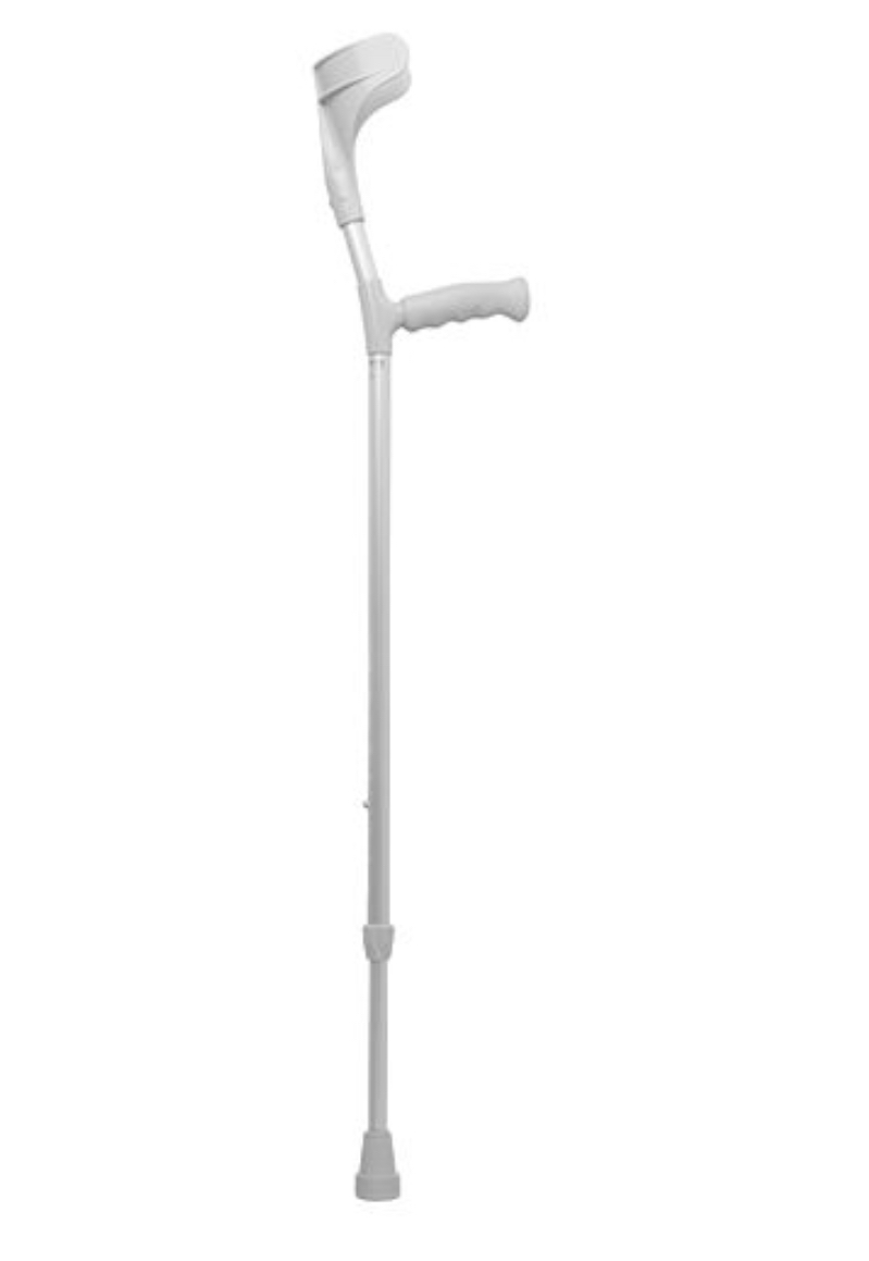

Getur sagað rör af hækju, þá ertu kominn með stillanlega hæð. Mikið til í góða hirðinum.
