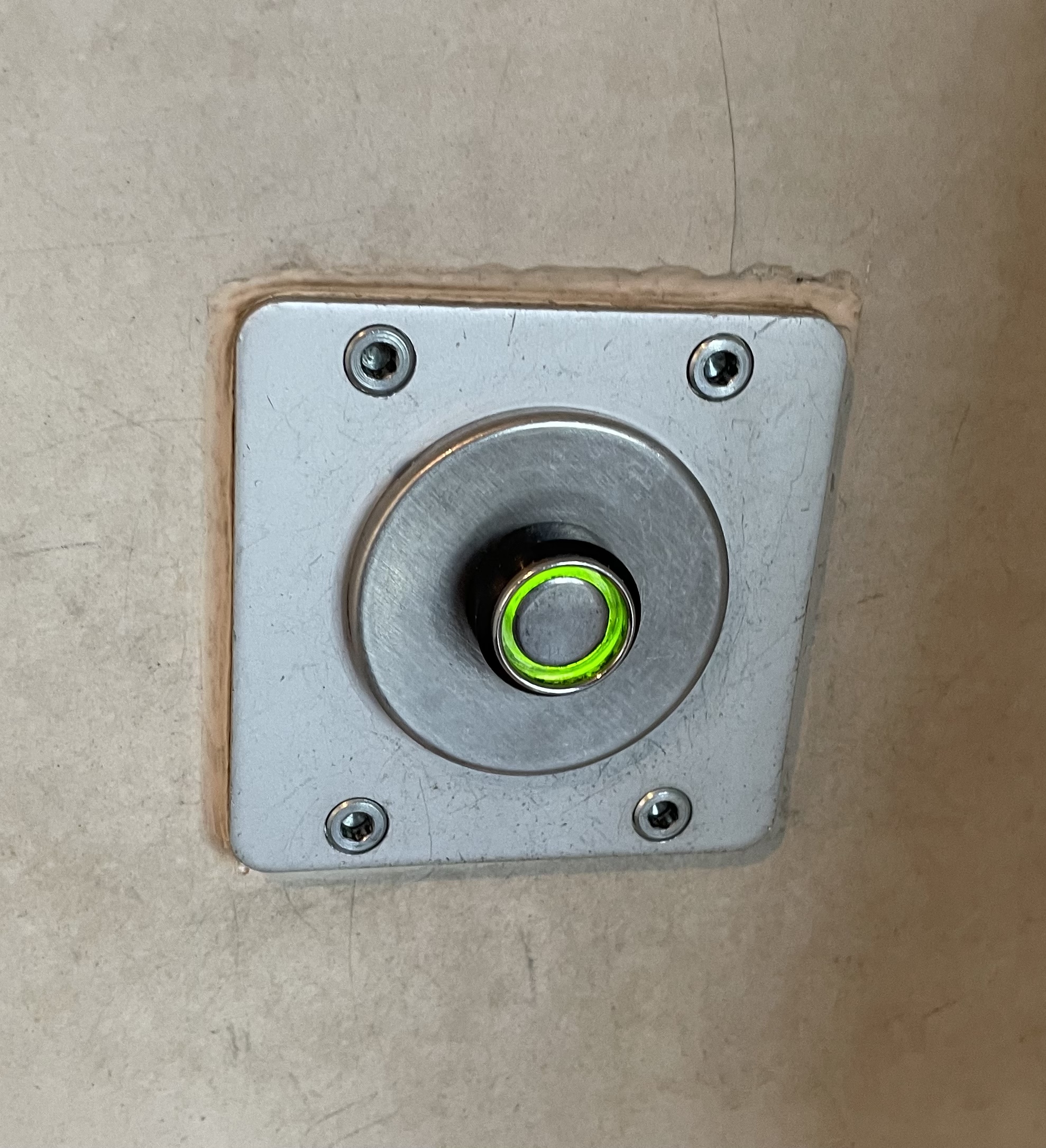

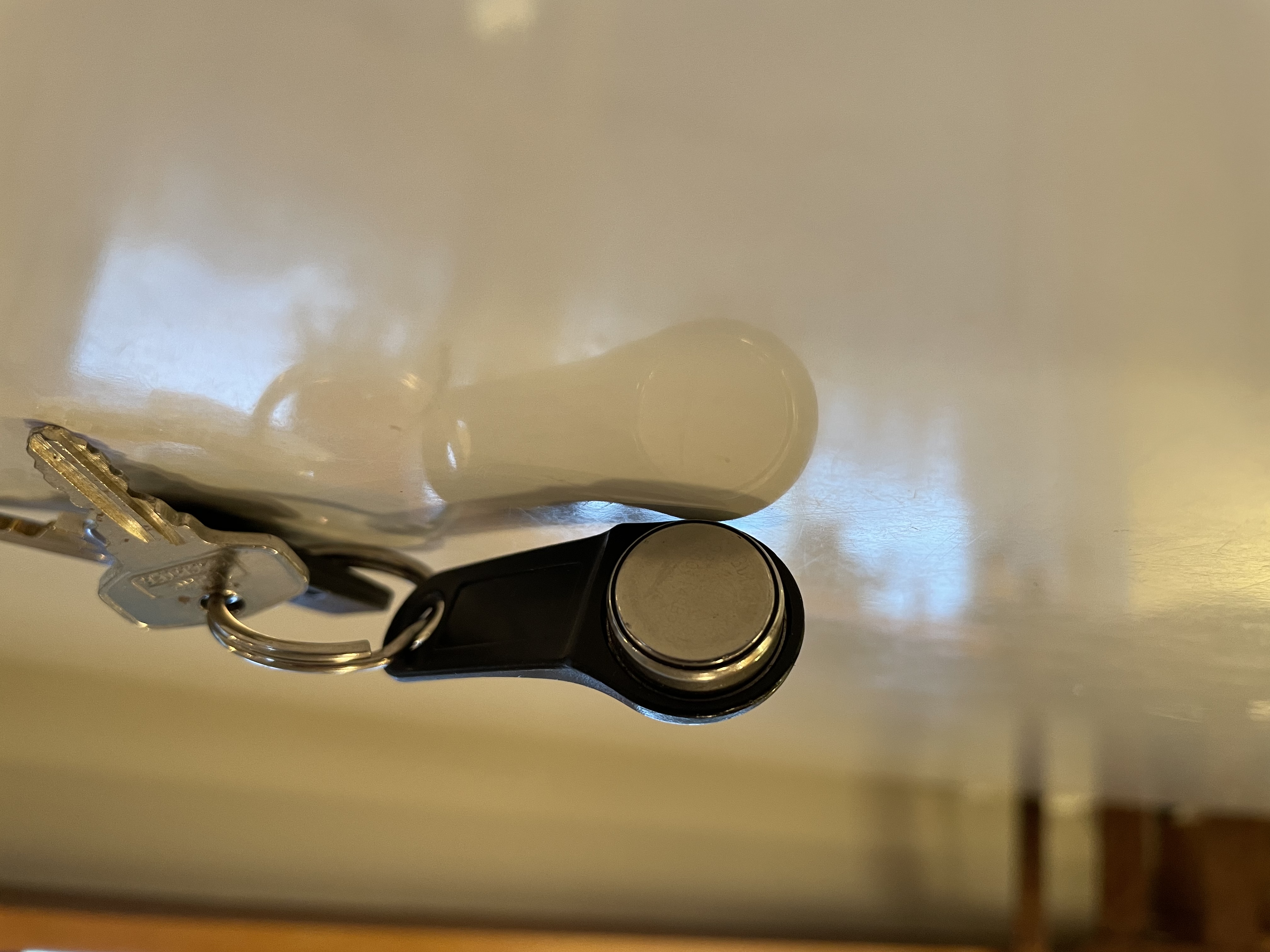

Re: Lyklalaust aðgengi í blokk
Þetta er græjan:
Sallarólegur skrifaði:Þetta er græjan:
Þetta lýtur svipað út og pillurnar fyrir gömlu innstimplunarkerfin frá marel. Held einfaldasta lausnin sé bara HID kort eða sambærilegt.
