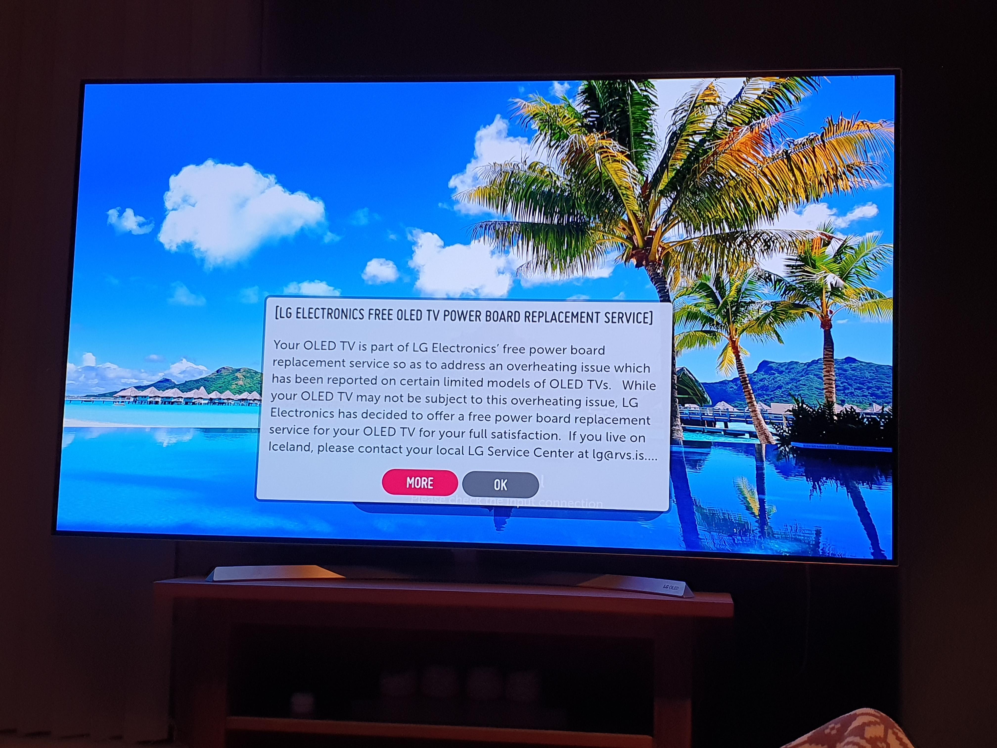

Ég er búinn að fá þessa meldingu síðan í desember/janúar, hef ekki nennt að sinna því.

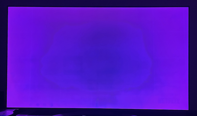

Veistu, það er bara mjög líklegt!
Elko hefur engan áhuga á því að komast að því, tíminn er útrunninn og vandamálið er þitt.
Takið er á innköllun vegna þess að PSU getur ofhitnað, ég spurði einmitt út í það hvort hiti frá PSU gæti orsakað þetta svarið við því var nei.
Eitt er ég þó 250% viss um, þetta er ekki að gerast vegna slæmrar meðferðar að minni hálfu.
Hérna sérðu mynd af skjánum með solid fjólbláum.

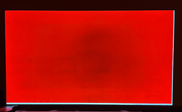

Svona var minn, þessi sem var skipt út. Ég hugsa að ég hafi verið með þessa ofhitnun

raggos skrifaði:Svona var minn, þessi sem var skipt út. Ég hugsa að ég hafi verið með þessa ofhitnun
Og svona er rauði liturinn hjá mér.
Álíka slæmt og hjá þér, greinilegt að Heimilistæki höndla svona mál betur en ELKO.
