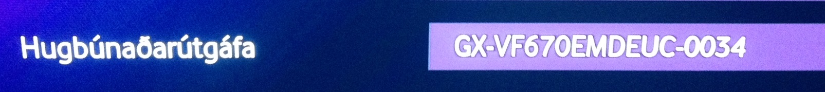

codec skrifaði:Hef ekki orðið var við þetta hér. Reyndar virðist HDMI CEC hreint ekki virka hjá mér í Samsung sjónvarpinu :uhh1
Þetta virðist ekkert hafa rúllað út á alla myndlykla. Pabbi er með þetta vandmaál en ekki ég. Hvaða útgáfu eruð þið með sem eruð í veseni.

depill skrifaði:

Pósturaf depill » Sun 23. Sep 2018 20:54
Hjá mér er komin útgáfa 35 og þessi útgáfa virðist vera farin.

Pósturaf GuðjónR » Mán 24. Sep 2018 12:20
depill skrifaði:Hjá mér er komin útgáfa 35 og þessi útgáfa virðist vera farin.
Já, sama hér.
Uppfærðist viku síðar, takkarnir á LG fjartstýringunni virka ekki lengir til að stjórna IPTV.
En það er allt í lagi, allt betra að tækið sé að kveikja á sér í tíma og ótíma.
