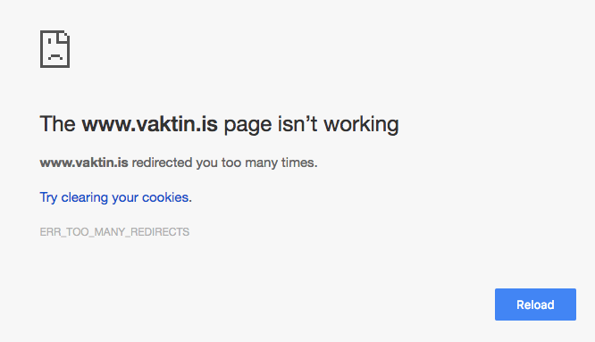

Pósturaf GuðjónR » Fös 24. Feb 2017 13:03
Redirects er stjórnað í gegnum Cpanel, og Cpanel gerir þessa .htaccess skrá.
Ef ég fer á Cpanel og geri redirect http://spjall.vaktin.is > https://spjall.vaktin.is þá kemur upp error þegar ég reyni að fara á vefinn, "to many redirects".
Svona lítur .htaccess skráin út::
Kóði: Velja allt
RewriteEngine on
<Files 403.shtml>
order allow,deny
allow from all
</Files>
RewriteCond %{HTTP_HOST} ^spjallid\.is$ [OR]
RewriteCond %{HTTP_HOST} ^www\.spjallid\.is$
RewriteCond %{REQUEST_URI} !^/[0-9]+\..+\.cpaneldcv$
RewriteCond %{REQUEST_URI} !^/[A-F0-9]{32}\.txt(?:\ Comodo\ DCV)?$
RewriteRule ^/?$ "https\:\/\/spjall\.vaktin\.is\/" [R=301,L]
RewriteCond %{HTTP_HOST} ^xn\-\-spjalli\-2za\.is$ [OR]
RewriteCond %{HTTP_HOST} ^www\.xn\-\-spjalli\-2za\.is$
RewriteCond %{HTTP_HOST} ^xn\-\-vervaktin\-d6a\.is$ [OR]
RewriteCond %{HTTP_HOST} ^www\.xn\-\-vervaktin\-d6a\.is$
RewriteRule ^/?$ "https\:\/\/www\.vaktin\.is\/" [R=301,L]
RewriteCond %{HTTP_HOST} ^verdvaktin\.is$ [OR]
RewriteCond %{HTTP_HOST} ^www\.verdvaktin\.is$
RewriteCond %{HTTP_HOST} ^www2\.vaktin\.is$ [OR]
RewriteCond %{HTTP_HOST} ^www\.www2\.vaktin\.is$
Búinn að prófa að bæta við neðst,
fyrst:
Kóði: Velja allt
RewriteCond %{HTTP_HOST} ^spjall\.vaktin\.is$
RewriteRule ^/?$ "https\:\/\/spjall\.vaktin\.is\/" [R=302,L]
og líka:
Kóði: Velja allt
RewriteCond %{HTTPS} off
RewriteRule (.*) https://%{SERVER_NAME}/$1 [R,L]
En hvorugt virkaði, any thoughts?

Pósturaf marijuana » Fös 24. Feb 2017 17:32
Kóði: Velja allt
RewriteRule ^ https://%{HTTP_HOST}%{REQUEST_URI}
Hvað með þetta ?
Póstar: 17172
Reputation: 2349
Re: Secure https -vaktin -spjallið
Pósturaf GuðjónR » Fös 24. Feb 2017 17:41
marijuana skrifaði:
Kóði: Velja allt
Hvað með þetta ?
Virkar ekki. :svekktur
marijuana
Póstar: 352
Skráði sig: Fim 04. Feb 2010 15:09
Pósturaf marijuana » Fös 24. Feb 2017 17:42
marijuana skrifaði:
Kóði: Velja allt
Hvað með þetta ?
Gerðiru clear cookies og cache eftir að þú breyttir þessu ?
Póstar: 17172
Reputation: 2349
Pósturaf GuðjónR » Fös 24. Feb 2017 17:44
marijuana skrifaði:
marijuana skrifaði:
Kóði: Velja allt
Hvað með þetta ?
uhm ... nei. .. prófa aftur...eða nota incognito window.
marijuana
Póstar: 352
Pósturaf marijuana » Fös 24. Feb 2017 17:48
Okei, þú getur líka skoðað villur sem koma upp í apache log skránni... þær gætu gefið þér einhverja vísbendingu um hvað sé vitlaust.
Póstar: 17172
Reputation: 2349
Pósturaf GuðjónR » Fös 24. Feb 2017 17:56
marijuana skrifaði:Okei, þú getur líka skoðað villur sem koma upp í apache log skránni... þær gætu gefið þér einhverja vísbendingu um hvað sé vitlaust.
Hmm...þetta virkar á http://www.vaktin.is > https://www.vaktin.is
Kóði: Velja allt
marijuana
Póstar: 352
Pósturaf marijuana » Fös 24. Feb 2017 18:27
Kóði: Velja allt
hmm...
https://wiki.apache.org/httpd/RewriteHTTPToHTTPS
Búinn að skoða þetta og þá sérstaklega þennan part :
Note: While the rules you need are the same as above (because the rule above doesn't depend on any of the quirks of rewrite in .htaccess), you will need to ensure that you place this in a .htaccess file in the root of the site you want to apply it against, and to make sure you have the appropriate AllowOverride configuration in your httpd.conf
Er AllowOverride ON ?
Líka annað sem gæti virkað og það er að nota í stað %{HTTP_HOST} er að nota %{SERVER_NAME} svo lengi sem það sé stillt á vaktin.is, spjall.vaktin.is osf.
