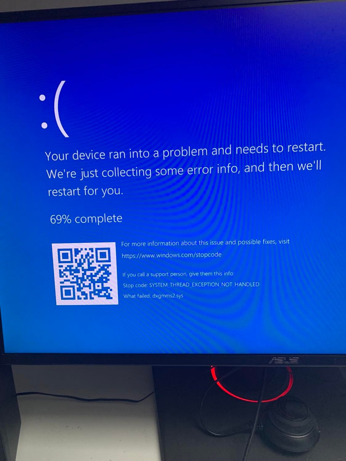

þú segir að það komi stundum BSOD, hvað er stop villan sem kemur með því?

worghal skrifaði:þú segir að það komi stundum BSOD, hvað er stop villan sem kemur með því?
Það hafa verið nokkrar, nógu margar til þess að ég hætti einn daginn að nenna að halda utan um það.
Ég hef nokkrum sinnum gúgglað þær villur sem komu upp en aldrei fengið neitt konkret út úr því.
Ég fann eina villu sem ég tók mynd af í símanum, læt hana fylgja með hér.

Veit ekki hvort þetta sé gagnlegt en google frændi sagði þetta um þessa villu
The dxgmms2. sys file is a Windows system driver file that is associated with the Graphics Rendering capabilities of a computer. This file is known to cause a Blue Screen error or BSOD. But the main reasons include conflicts like RAM or Hard Disk Issues, incompatible firmware, or corrupt drivers
edit: sem meikar sens fyrir mér þar sem þú ert búin að pinpointa hdd´s sem veldur þessu

Orri skrifaði:Ég hef verið að lenda í svipuðu, þar sem tölvan mín hrynur skyndilega og án fyrirvara. Hef reyndar aldrei lent í BSOD eða heyrt nein hljóð, en þegar ég var að reyna að finna út úr þessu þá voru einhver forums að tala um að Corsair Vengeance DDR4-3600Mhz vinnsluminnið mitt væri ekki á einhverjum "officially supported" lista fyrir AMD Ryzen 5 3600XT örgjörvann minn, og það gæti verið ástæðan fyrir krössunum. Sumir töluðu um að hafa skipt út vinnsluminninu fyrir aðra týpu (eitthvað af þessum lista) og vandamálin hætt.
Þar sem að tölvan keyrði vel síðustu 2-3 mánuði með RTX 3080 og allt RAMið tengt finnst mér ólíklegt að það sé RAMið sem er incompatible. Gæti samt vel verið! Sést hér fyrir ofan ýmist sem ég hef prófað með RAMið
Klemmi skrifaði:rafmagnið hjá þér er eitthvað funky.
Ég flutti um íbúð fyrir um 2-3 vikum (Á meðan tölvan var með 3080 og diskana aftengda). Engin vandamál fyrir flutning, engin vandamál eftir flutning, byrjaði strax aftur þegar ég tengdi nýja aflgjafann og diskana í gær
Klemmi skrifaði:Það er / væri rosaleg óheppni, en ég hef sjálfur lent í þessu. Þá var skjákort sem virkaði ekki með aflgjafanum, né 2 öðrum aflgjöfum sem ég var með á verkstæðinu.
Keyrði svo bara smoothly á þeim fjórða, þrátt fyrir að hann væri ekkert öflugri í wattatölu.
Ég segi það með þér að þetta er svakaleg óheppni ](*,)
Klemmi skrifaði:2. Hitavandamál. 3080 kortið hitnar talsvert meira en hin kortin sem þú ert búinn að prófa, og einhver búnaður gæti verið að ofhitna og valda vandræðum, hvort sem það er á móðurborði, SSD diskur, sé að m.2 diskurinn er mögulega staðsettur beint fyrir ofan skjákortið.
Þetta er eitt það fyrsta sem mér datt í hug þrátt fyrir að ég gleymdi að skrifa það í upprunalega póstnum, en sú staðreynd að tölvan crashar vanalega á innan við 3 mínútum í BF2042 gerir það mjög ólíklegt. Vifturnar fara líka aldrei á milljón. Það gæti þó verið einhver non-actively-cooled smáhlutur á móðurborðinu sem er að ofhitna án þess að ég sjái það á mælunum.

Hefur eitthvað átt við í bios ?
Prófa kannski default Bios stillingu. Taka jafnvel rafhlöðu úr og keyra upp svoleiðis.
