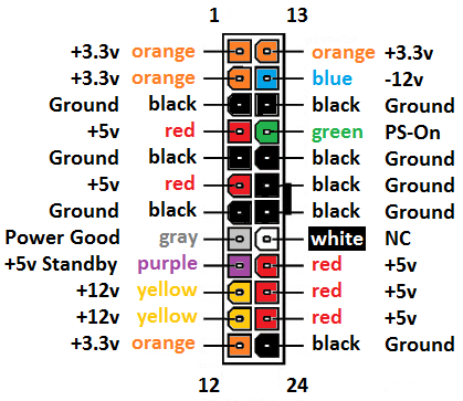

While inspecting the psu I noticed this:
It looks like these 2 pins are a little darker than the others? Could that be a sign that the psu is failing or something like a bad connection? I'm not that knowledgeable about psu's and electricity so I'm not sure.
Should I replace the psu? Is it possible that my mobo is damaged because of this?

þetta eru 12V vírar sýnist mér, gæti verið allt nema diskarnir (ssd), viftur og vinnsluminnið. Skjákortið tekur hluta af þessu
Síðast breytt af jonsig á Mán 24. Maí 2021 16:17, breytt samtals 1 sinni.

jonsig skrifaði:þetta eru 12V vírar sýnist mér, gæti verið allt nema diskarnir (ssd), viftur og vinnsluminnið. Skjákortið tekur hluta af þessu
Finnst þér þá líklegra að þetta sé eitthvað annað en aflgjafinn sjálfur?
Ég er búinn að reyna að prófa alla þessa hluti en hef ekki náð að isolatea neitt.

Það eru fjórar diagnostic leddur niðri til hægri hjá sata hedderumum. Það myndi auðvelda að fá að vita hvaða ledda lýsir þegar þú fail bootar.
Edit*
Annars get ég ekki séð að þessir pinnar séu alveg kapút á þessari mynd , það er nóg að þeir hitni nokkrum gráðum meira en hinir í langan tíma sem flýtir fyrir oxiteringu á þeim svo þeir lýta 10árum eldri en hinir. Venjulega er þetta bara þunn skán sem fer þegar þú endurtengir atx plöggið. Þetta ætti að vera það gott psu að sé það bilað þá færi það bara í lockdown.

jonsig skrifaði:Það eru fjórar diagnostic leddur niðri til hægri hjá sata hedderumum. Það myndi auðvelda að fá að vita hvaða ledda lýsir þegar þú fail bootar.
Edit*
Þetta er 12V
