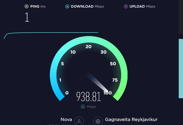

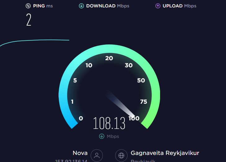

Pósturaf osek27 » Fös 09. Apr 2021 10:38
ja allt er eins og á að vera eftir reeboot. Svo eftir einhvern X tíma er netið orðið lelegt og þegar ég prófa það er það fast í 30-100mbps þangað til ég reeboota. Stundum þarf ég reeboot 2x á dag og stundum 1 á 2 daga fresti. Mjög spes.

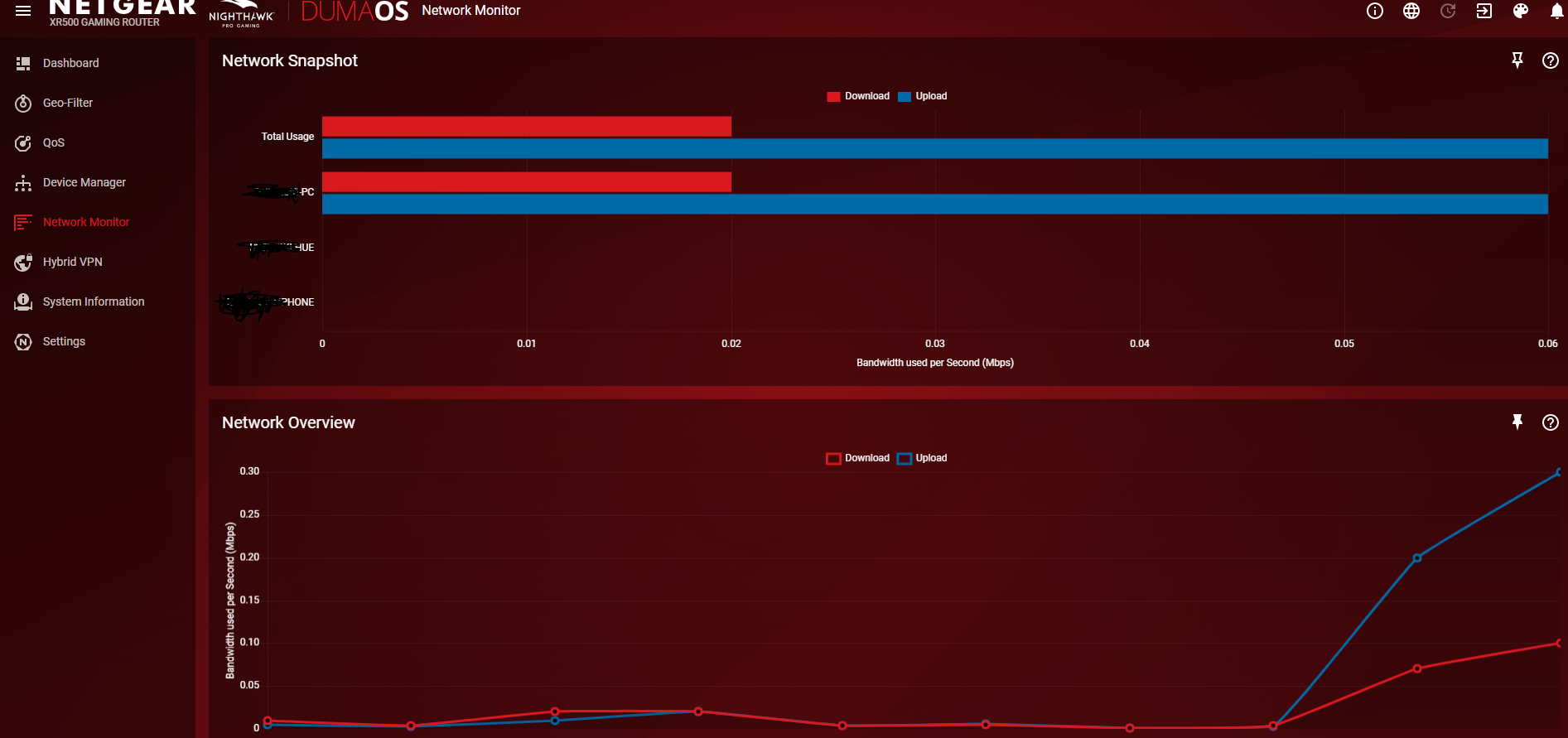

Ér eg búin að factory restarta hann og setja hann upp á nýtt. En hvað áttu við með að taka Hue gegnum tölvuna gæti verið vesenið? Því ég er einmitt með Hue app í tölvunni sem styrir ljósunum. Mikið þægilegra heldur en í síma, er það mögulega vesenið?
En já ég skoðaði alla umferð sem fer inna routerinn og það er ekkert þar anað en tölvan mín og svona mjög basic hlutir. Ég hef tekið eftir því að routerinn er alltaf svona eftir nótina, þarf alltaf að restarta han eftir að ég vakna

Pósturaf osek27 » Fös 09. Apr 2021 12:02
Synist allt vera í lagi
