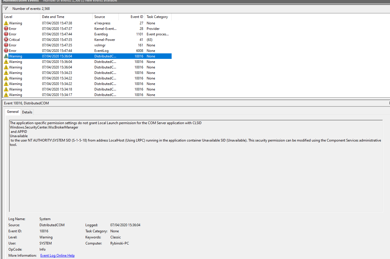

Er er búin að vera lengi í veseni með tölvuna mína vegna þess að hún stoppaði og fekk svartan skja og enduræsti sig. Þetta er búið að gerast síðan 2016 og ég er nýbuin að skipta móðurborð RAM og Cpu en þetta gerist enþá. Windowsinn er á M.2 Samsung 970. Hun fær oft svartan skjá en hefur þó tónlistina enþá í gangi af spotify. Hún gerir þetta mjög randomly, skiptir ekki máli hvort hún sé í leik eða bara í desktoppinu.

Þú skiptir um móðurborð og örgjörva og minni en vandamálið hvarf ekki.
Þú settir væntanlega windows upp á nýjan leik þegar þú skiptir um innvolsið er það ekki ? (Reikna ekki með því að það sé hægt að nota gamalt windows)
Hvað er þá eftir? Skjákort (og skjár?) og aflgjafinn?
Þú gætir prufað að tengja skjáinn við hdmi útgang á móðurborðinu til að athuga hvort villurnar haldi áfram að koma. Ef þú keyrir villulaust í lengri tíma þá er skjákortið líklegast vandamálið, það er reyndar það sem ég myndi veðja á.
Ég reikna hinsvegar með að það sem við þurfum að sjá úr Event Viewer sé þetta sem er merkt "Critical".

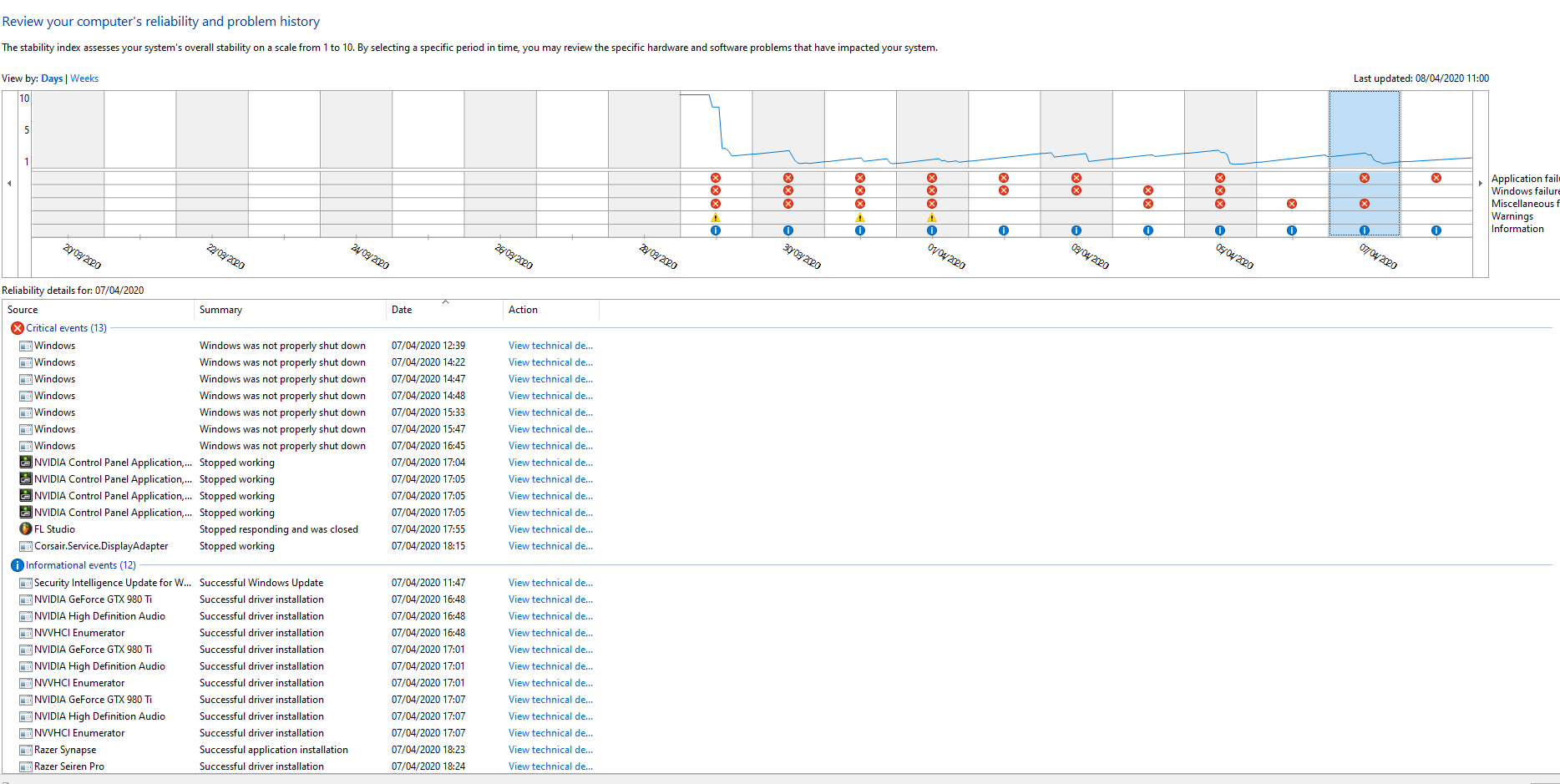

Skrifaðu í start menuið "View Reliability History" og sýndu okkur villurnar sem komu upp áður en tölvan enduræsti sig.

Eg er lika viss um að þetta sé skjakortið. Ég var með 980TI í SLI og eftir að ég tók eldra kortið út þá var hætti þetta.
