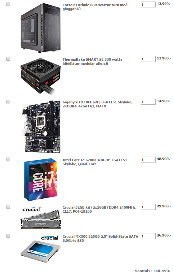

EF þú ert á þröngu budgeti að þá geturðu auðveldlega farið í ódýrara móðurborð (en misst þá uppfærslumöguleikann á að fara í meira en 32GB í vinnsluminni) og ódýrari kassa. Sama gildir um að þú getur látið þetta sleppa með retail kælingunni, þó ég mæli auðvitað með því að hafa góða kælingu ef peningur leyfir.
Hér að neðan er nánast sami pakki nema með þessum 3 breytingum (vantar samsetningu sem er líklega ~6þús), auk þess sem ég set K týpuna af örgjörvanum til að fá smá auka kraft. Líkt og Kiddi nefnir að þá er alveg möguleiki að þú fyndir lítinn mun á t.d. GTX 780 og nýlegri kortum, svo að þú getur skoðað með að fá það notað...

Spurning um að kaupa frekar Silencio 352 kassa ef þú ætlar að fara að ráðum Klemma og kaupa mAtx móðurborð. Eins spurning um að eyða 5K auka í að kaupa Corsair RM550x aflgjafa. Hann er a) af mun hærri gæðum og b) hljóðlátur.
Ef þú kaupir 6700K, eins og Klemmi stingur upp á þarftu að kaupa örgjörvakælingu með. Hún fylgir ekki. Þá er spurning um að kaupa hljóðlátari kælingu en stock. Arctic i11 er frekar ódýr og mjög hljóðlát eða þú getur keypt Noctua NH-D15 ef þú vilt þá hljóðlátustu.
Líklega meira cost effective samt - ef þú kaupir svona mobo sem er ekki hægt að overclocka hvort eð er - að kaupa bara 6700 (ekki 6700K) með stock kælingu.
Svo með skjákort. Ef þú ert að fara í CGI, þá viltu kannski fara beint í gott skjákort ef þú vilt preview-a flókin scenes. 1060 6GB er mjög gott fyrir peningana ef þú vilt nýtt eða fá gott notað 970 undir 25 þús eða 980 á 40. 1060 er samt meira power efficient, þannig að það ætti að vera auðveldara að finna hljóðláta útgáfu ef það skiptir máli.
Eins eru renderingtímar í Premiere betri með betri skjákortum upp að GTX 1070 en það er líklega ekki peninganna virði.
Edit: Breytti aflgjafa í Corsair RM550x því hann fæst hjá tölvutækni og er líka aðeins ódýrari en EVGA G2 550.
