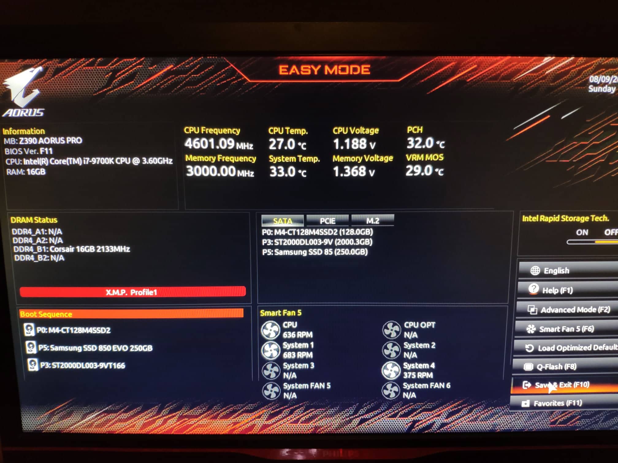

svona lítur þetta eftir load optimized default.

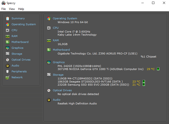

Ertu bara með einn minniskubb?
Annars hljómar þetta eins og storage vandamál. Er boot diskurinn þinn NVMe eða SATA ?
gnarr
Póstar: 6591
Reputation: 363
Re: endalaust vesen á tölvu..
Pósturaf gnarr » Sun 09. Ágú 2020 02:35
Ég sé á myndinni að þetta er allt SATA tengt hjá þér. Ég myndi prófa að skipta um SATA kapla til að byrja með og athuga hvort það lagi þetta mögulega.
Er þessi Crucial SSD ekki líka orðinn næstum 10 ára gamall? Mögulega er hann bara búinn að vera.
