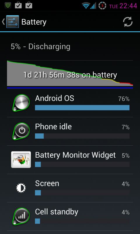

Screen on I svona 30 min. En er ekki osattur. Mesta nyting sem eg hef getad kreist it ur simanum
Sent from my GT-I9100 using Tapatalk 2

hfwf skrifaði:Screen on I svona 30 min. En er ekki osattur. Mesta nyting sem eg hef getad kreist it ur simanum
nú er ég algjör android nýliði, svo ég spyr, hvernig gerirðu t.d. klukkuna fjólubláa ? og hvaða hringur er þetta með 5 í miðjuni og afhverju ertu með 2 "wi-fi" merki ? :S

jonbk skrifaði:
Fyrra merkið er WIFI,seinna er GSM. hringurinn með 5 batteríið sem eftir er. klukkan fjólublá út frá customization í rominu getur valið hvaða lit sem er gott sem.
Android OS er samt með allt of mikla notkun hjá þér. Ertu búinn að skoða BBS og G-Sam stats?
Pældi ekkert i því.
edit: en líklega er það því wifi er alltaf á hja mér.
