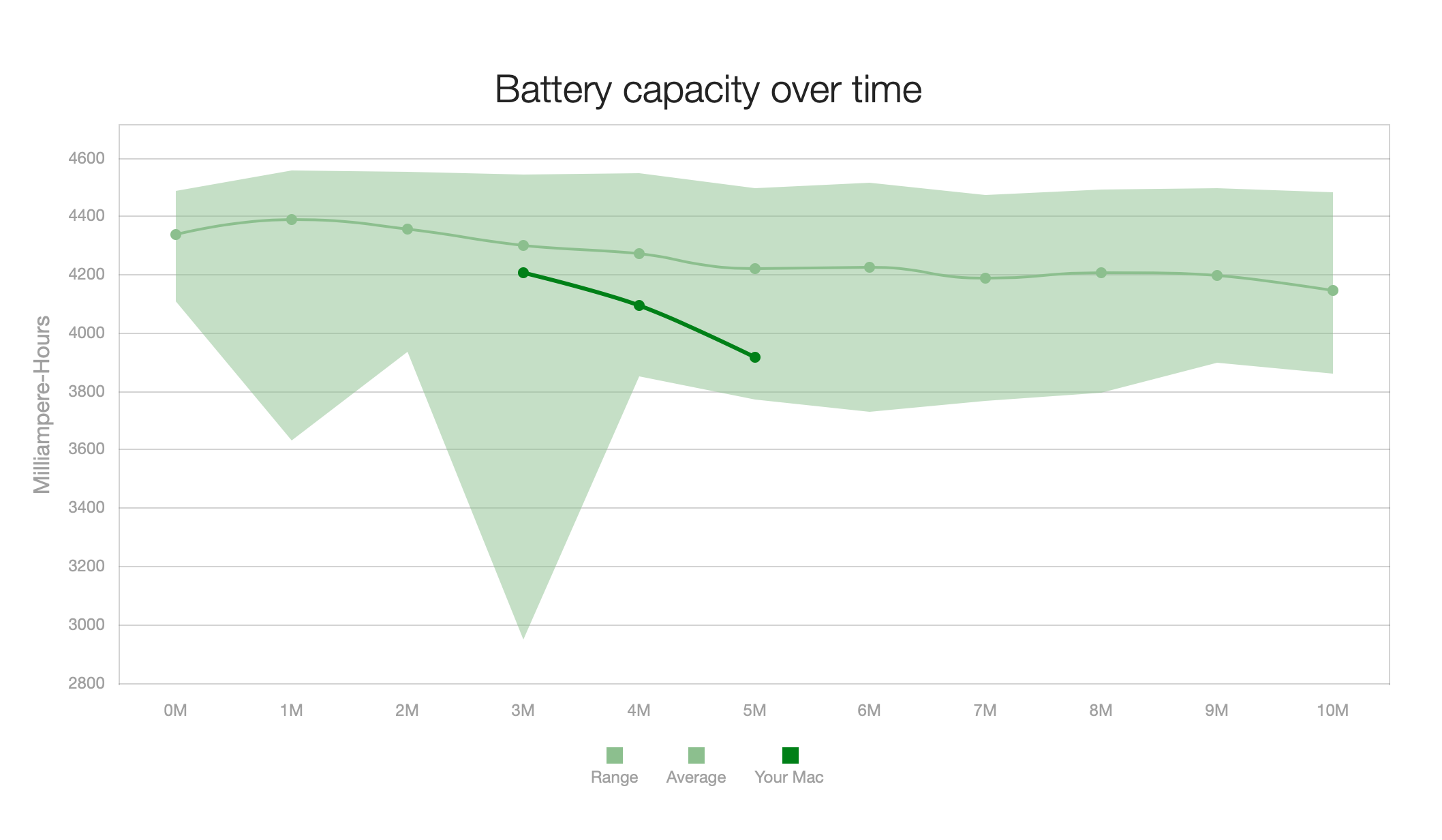

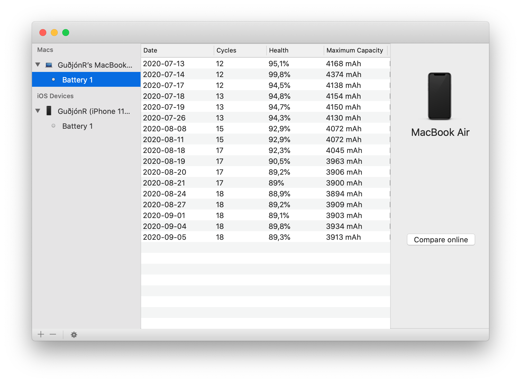

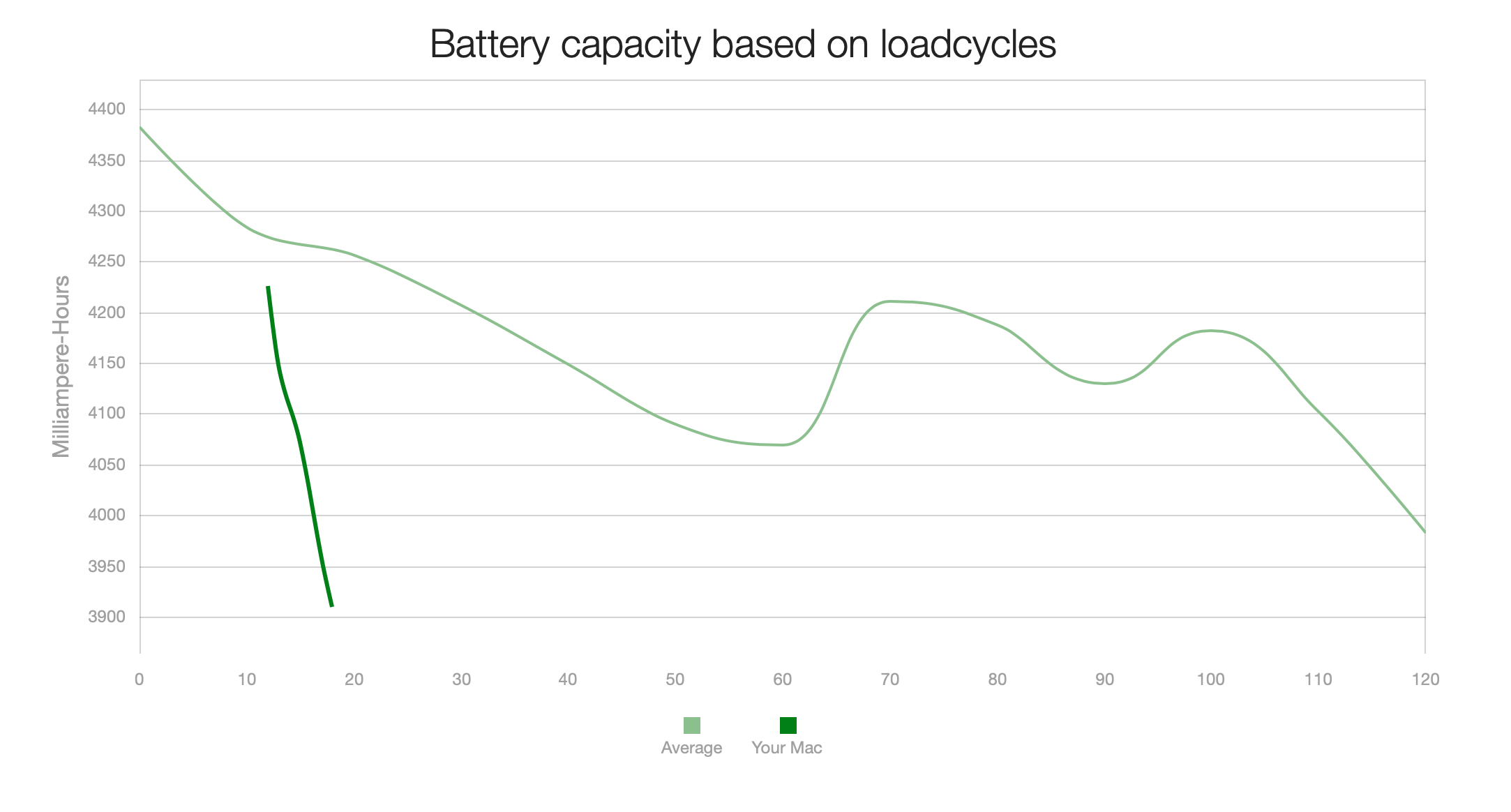

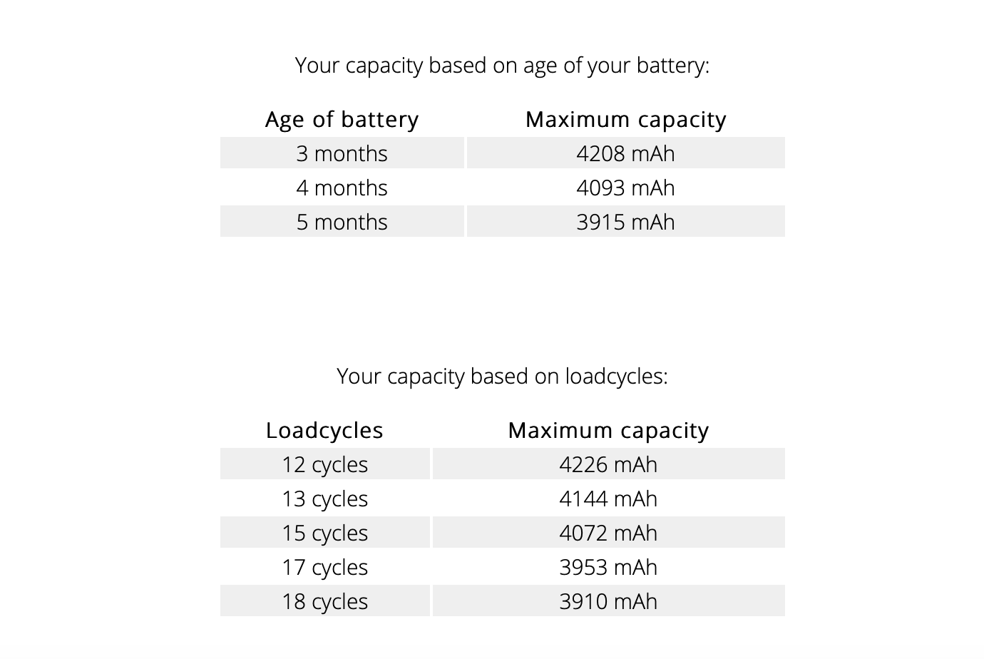

Er þetta eðlileg hnignun á MacBook Air 2020 rafhlöðu síðan 15.05 rétt tæpir 4 mánuðir en batteríð er fallið í 89.3%?
-linkur-
Screenshot 2020-09-05 at 08.14.02.png (533.84 KiB) Skoðað 3475 sinnum
Screenshot 2020-09-05 at 09.14.02.png (153.31 KiB) Skoðað 3475 sinnum
Screenshot 2020-09-05 at 09.06.12.png (144.65 KiB) Skoðað 3475 sinnum
Screenshot 2020-09-05 at 09.14.15.png (109.54 KiB) Skoðað 3475 sinnum

Langt frá því.
Taka backup og bruna með hana beint í ábyrgð.

Nope , tékkaðu á ábyrgðinni.
3-5 ár eru raunhæfar væntingar á að batterý endist að mínu viti.
https://batterycare.net/en/guide.html

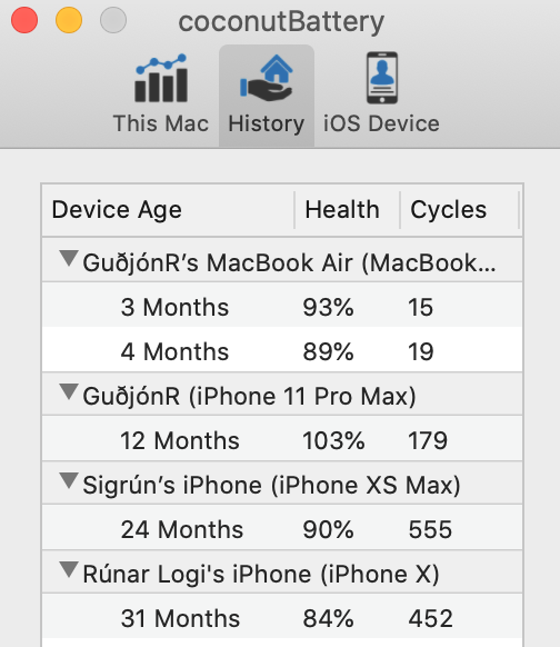

Já mér finnst þetta skrítið í ljósi þess að ársgamli iPhone sem ég er með er í 103% og tveggja ára sími konunnar er í 90% og þriggja ára sími hjá pjakknum er í 84%

Þetta er samt steady decline á chartinu hjá þér. Ertu mikið að geyma dótið bara í hleðslu eða ertu oft að nota bara 10-20% af hleðslunni og stinga svo aftur í hleðslu?

jonsig skrifaði:Þetta er samt steady decline á chartinu hjá þér. Ertu mikið að geyma dótið bara í hleðslu eða ertu oft að nota bara 10-20% af hleðslunni og stinga svo aftur í hleðslu?
Jú er kannski fullmikið með hana tengda á þráðin ...

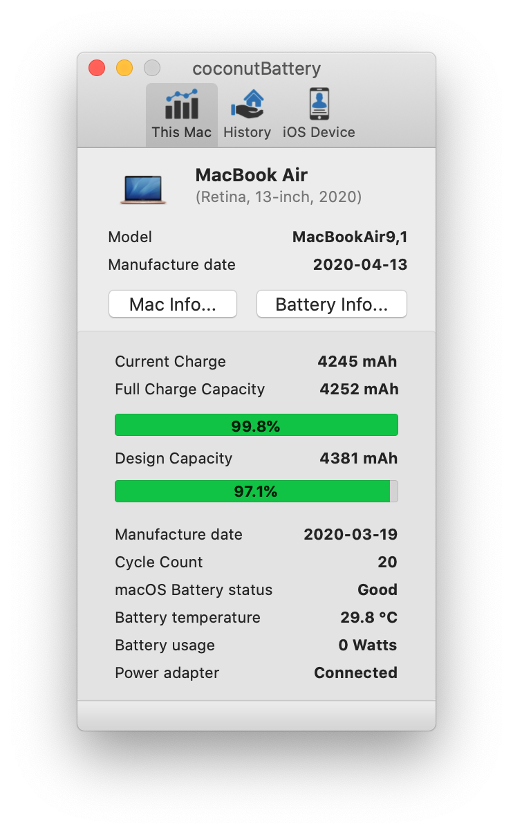

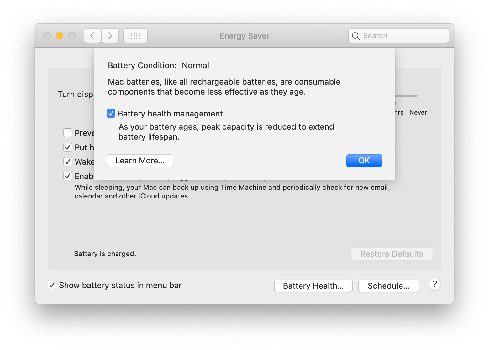

En ég fann út úr þessu!
Það er kominn nýr fídus í macOS sem kallast „Battery Health“ en því er ætla að lengja líftíma raflöðunnar með því að fullhlaða aldrei batteríið...
Ég afhaka það endurræsti og tæmdi rafhlöðuna og hlóð aftur í botn og þá poppar hún í 97.1% / 99.8% sem er bara nokkuð gott held ég.

Ég var að pæla það sama og JónSig, það fer mjög illa með þessa rafhlöðu að vera fullhlaðin 24/7.
Ef ætlunin er að hafa vélarnar alltaf í sambandi væri best að setja batterí threshhold í ca 80% og ekki hlaða yfir það.
Það er ástæða fyrir því að Apple reynir að geyma að hlaða símana uppí 100% á nóttinni þangað til rétt áður en fólk vaknar.
AMK taka vélarnar úr sambandi þegar maður stendur upp og vélin ekki í notkun.

Já ég ætla að hætta að hafa tölvuna alltaf í straum, en þessi nýji fídus hjá Apple er sniðugur, kemur í veg fyrir óþarfa álag á batteríið. En ef maður virkilega þarf að fylla það þá er bara að slökkva á þessari vörn tímabundið. Þessi batterí eru hönnuð til að þola 1000 cycle's þannig að það þarf ekkert að spara þau.
