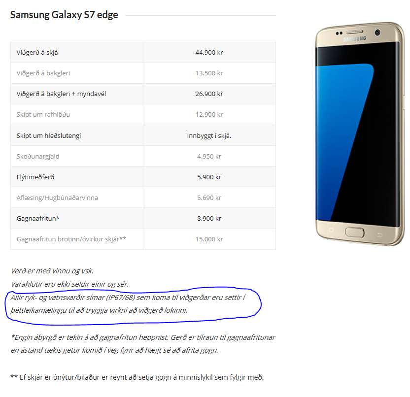

Takk fyrir góð svör. Ég hef ekki heyrt það áður að það eigi að gera þéttleika-/þrýstimælingu eftir viðgerð en það er eitthvað sem mig langar núna að kynna mér. Ég fæ engar leitarniðurstöður um þetta -- eruð þið með einhverja hlekki sem ég get skoðað?
Sam
Póstar: 302
Reputation: 23
Re: Óánægður með Macland þjónustu, hvað er til ráða?
Pósturaf Sam » Mán 17. Feb 2020 21:25
https://tvr.is/thjonusta/verdskra/samsu ... xy-s7edge/
