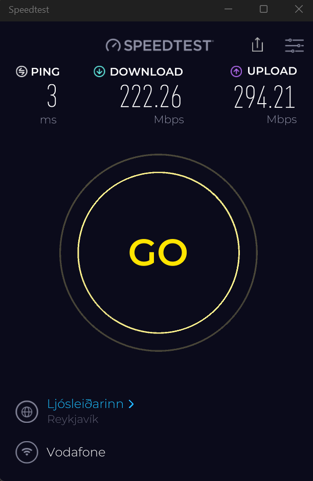

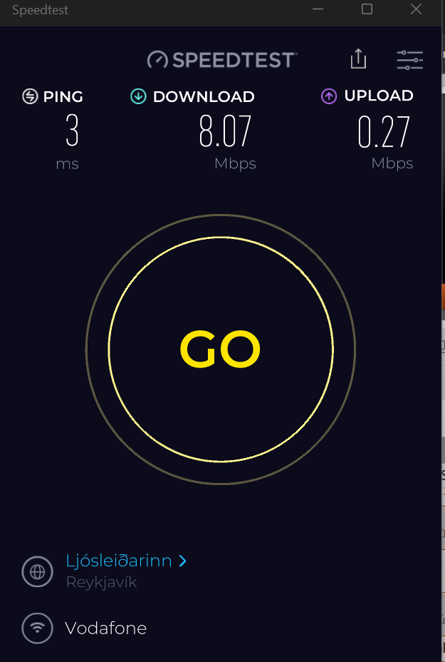

Ég er með Legion 5 Pro-16ACH6H, með Intel(R) Wi-Fi 6E AX210 160MHz wifi korti. Síðustu daga hefur tölvan verið að hrynja niður í wifi speed úr 200-300mb niður í 10mb. Hef prófað að eyða driver í device manager, restart og þá fæ ég venjulegan hraða á netið í svona 15-30m síðan hrynur hraðinn niður..

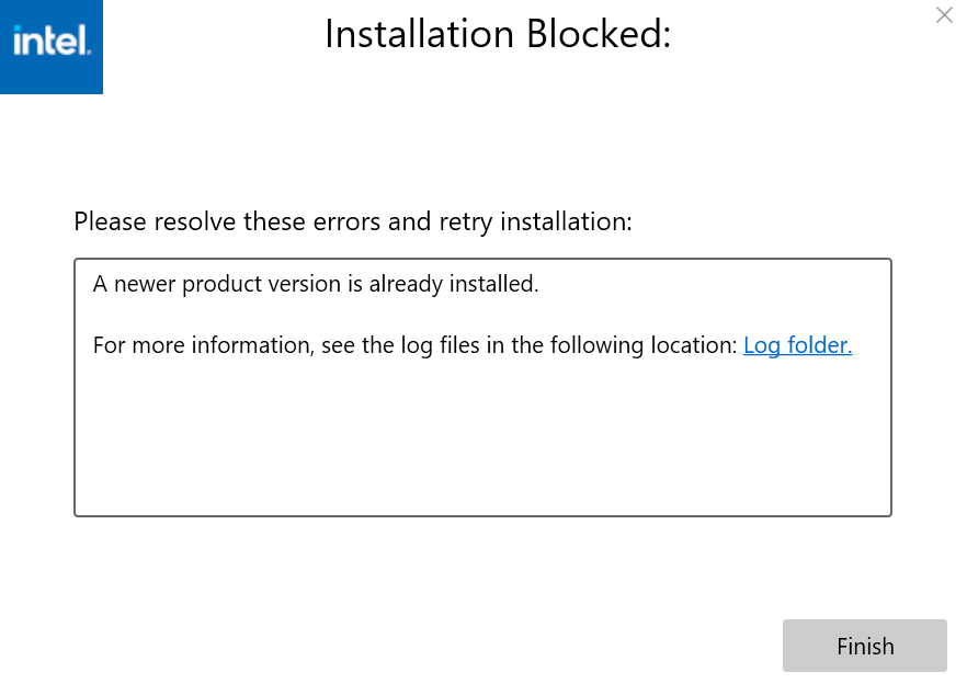

Ætlaði að prófa að downgrade driver update, en tölvan neitar að setja upp því að það er enðinþá nýrra drive installað. Skiptir ekki máli að ég eyði út drive og geri svo install. Þetta hefur ekki áhrif á önnur tæki í húsinu, síminn minn nær alltaf 300-400mb á sama stað. Er með netið hjá vodafone.ryn
uppfært: Sé núna að vandamálið virðist liggja að ég kveiki á football manager 2023, þá hrynur niður wifi hraðinn, slekk svo á honum og þá er allt eðlilegt, hvernig má þetta vera?
install block.png (30.45 KiB) Skoðað 1894 sinnum

Fann lausn á vandamálinu, var með kveikt á network boost í lenovo vantage. Slökkti á því og þá virkaði wifi-ið eðlilega!
