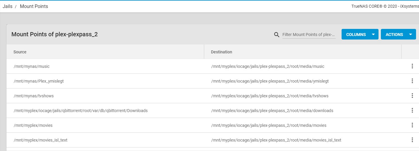

Ég hef búið til mount points í jailinu með vísan í möppu á disknum og nálgast þetta svo frá Plex server
Screenshot 2021-08-03 223441.jpg (91.27 KiB) Skoðað 3120 sinnum

Pósturaf TheAdder » Lau 14. Ágú 2021 10:37
Ef þú ert að keyra Plex sem plugin, þá á ekki að vera mikið mál að búa til nýjan mount point fyrir það, sem bendir á nýja diskinn. Þú þarft svo að færa gögnin handvirkt og benda Plex svo á hvar þetta library er staðsett.
