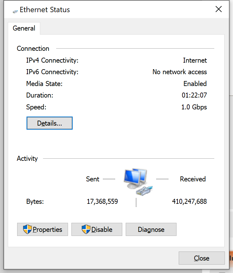

Re: Hægt ethernet
Pósturaf Tonikallinn » Fös 06. Sep 2019 12:37
ecoblaster skrifaði:þá gæti verið að þú ert að lenda í því bugi á routernum sem er í gangi hjá þeim þar sem að router vil ekki hleypa 1000Mbps nema í einhverjum ákveðnum gerða netkorta og það er enþá í skoðun hjá sagemcom framleiðandanum það var allavegan síðustu svör sem ég fékk frá þeim áður en ég gafst upp á þessum router
Sé allavega að Ethernet Status sýnir að þetta er 1Gb tenging
