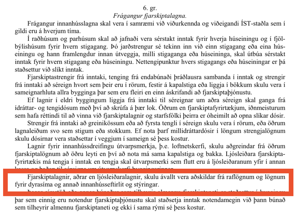

Það skapar íkveikjuhættu og þú setur alla í fjölbýlishúsinu í mikla hættu. Tengist truflunum ekki nokkurn skapaðann hlut.

Póstar: 6845
Reputation: 953
Re: Ljósleiðari innanhúss
Pósturaf Viktor » Mið 02. Feb 2022 21:50
Flott!
Hér eru reglurnar, veit ekki til þess að þær hafi breyst hvað þetta varðar: https://www.stjornartidindi.is/PdfVersi ... 6f225ec87a
