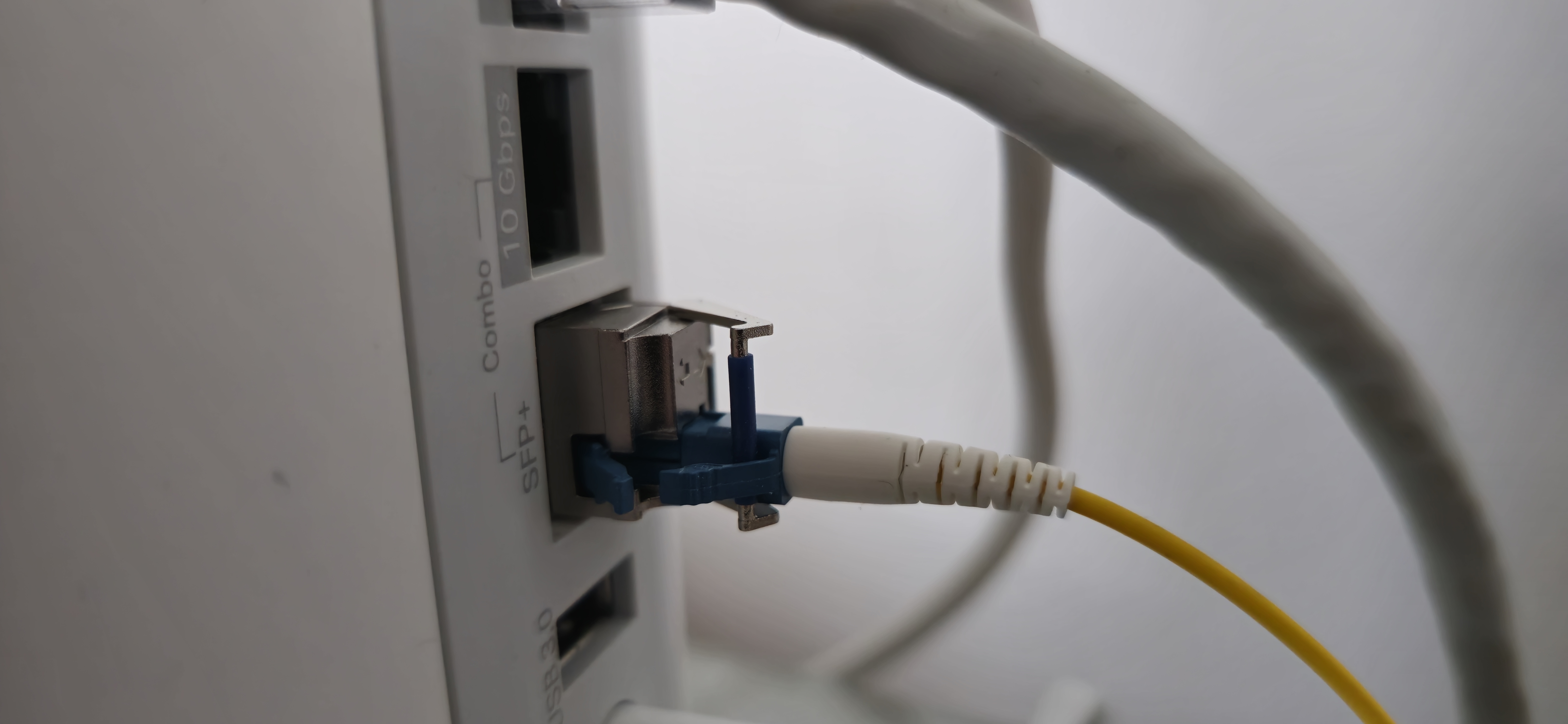

Netið var að detta alltaf inn og út hjá mér. Datt í hug að ljósleiðarinn væri ekki nógu vel settur í ljósbreytuna, er þetta rétt og örugg tenging? Er ekki alveg nógu klár í þessu
Annað, er ekki eðlilegt að ljósbreitan sé nokkuð heit ? Ég mældi með Fluke mæli og hún er ca. 45-55+° undir engu álagi.
Bestu þakkir.

Rétt tenging og ekki of mikill hiti fyrir sfp+

Aftengdu ljósleiðarann frá breytunni, ýttu litla handfanginu á breytunni alveg upp að breytunni og tengdu svo ljósleiðarann aftur.

Þetta er ekki rétt, litla haldfangið losar SFP+ puttann úr portinu, losar snúruna með flipanum vinstra megin á myndinni og gerir eins og growler segir.
