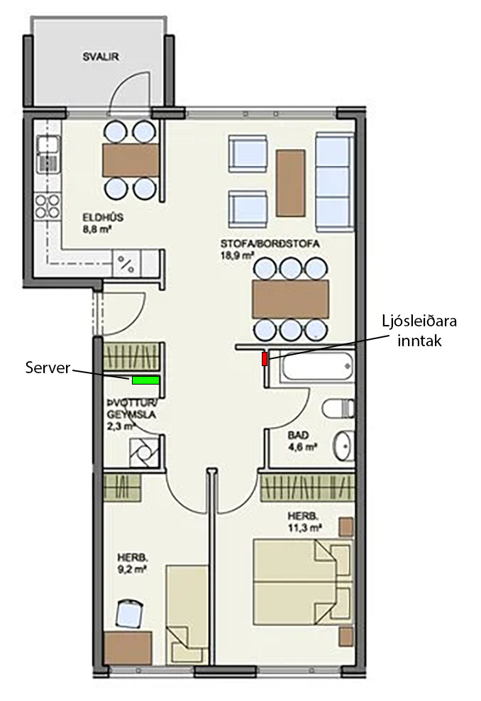

Ég er með skemmtilegt vandamál sem ég þarf að leysa. Málið er að ég er með server vél sem ég vill beintengja við ljósleiðarabox.
Hérna er teikning af íbúðinni. Serverinn er grænn á myndinni og ljósleiðaraboxið er rautt.
Eins og þið sjáið, þá er serverinn á frekar óheppilegum stað miðað við hvar ljósleiðarinn kemur inn í íbúðina, og það er eiginlega ekki í boði að hafa serverinn á neinum öðrum stað.
Serverinn er með 2x SFP+ netkort (10G SFP+ with Intel® X722 + Inphi CS4227) og ég er með ljósbreytu yfir í 1Gbps ethernet í honum í dag.
Mér datt í hug að það væri mögulega hægt að draga ljósleiðara meðfram rafmagni, frá servernum að ljósleiðaraboxinu, og svo einhvernveginn breyta því yfir í RJ45 með einhverskonar converter (einhverju svona?).
Ég væri mjög til í að koma servernum á 10Gbps tenginu, en það má ekki vera of dýrt.
Annað sem ég hef verið að velta fyrir mér er hvort það væri mögulega hægt að láta færa ljósleiðaraboxið inn í herbergið þar sem serverinn er. Þekkir einhver hvort og hvernig það er gert? Væri mögulega hægt að gera það á sama tíma og ég myndi láta uppfæra ljósleiðaraboxið í 10Gbps ?

Er ekki smáspennan öll í þvottahúsinu? Afhverju var boxið upphaflega sett fram?

Vaktari skrifaði:Er ekki smáspennan öll í þvottahúsinu? Afhverju var boxið upphaflega sett fram?
Takk :happy ég veit ekki afhverju boxið var sett þarna, mögulega vegna þess að síma inntakið var þarna, þetta var svona þegar við fengum íbúðina.
En ég tékka á Hringdu og ljósleiðaranum :8)

Ljósleiðari sem þú getur komið með rafmagni er ekki dýr, ljósbreyta við þarf ekkert að vera mjög dýr, puttar í ljósbreytuna og svo kortið í servernum ekkert skelfilegt. En vinnan við að splæsa enda á ljósleiðarann, það gæti kostað dálítið.

Ef þú þarft að borga fyrr þetta sjálfur, þá er eiginlega sami kostnaður á að leggja lögn með ljósbreytu, og færa inntakið.
SFP ljósbreyta (1Gl), er á 6.900, parið af 1G puttum 5.900, bæði hjá Origo.
50m M/M kapall, með tengiboxi og tengjum, er á 16.300 hjá Öreind.
Veit ekki alveg hvað myndu kosta að tengja ótengda endann, og eins box undir hann, er ekki alveg innan míns sviðs.

Hvernig er það, núna eru bara rafmagnsinnstungur fyrir þvottavél og þurrkara í þessu herbergi.
Ef ég fæ Ljósleiðarann til þess að færa boxið inn í þvottaherbergið, eru þeir þá að fara að draga þetta meðfram rafmagninu inn í þvottaherbergið og planta boxinu við hliðiná innstungunum sem eru þar fyrir?

Þá þartu að koma fyrir þarna litla rafmagnstöflu. Velur eitt af þessum tenglum, dregur úr vírana og bætir í staðin 3x4q. Ljósleiðarin hinsvegar mun nota hin tengill.
Edit: ástæða fyrir auka töflu er útaf t.d serverin eða serverar mínir eru á 16A öryggi og deila ámilli sín 25A öryggi.

Pósturaf twacker » Þri 13. Ágú 2024 10:44
