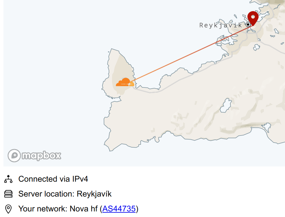

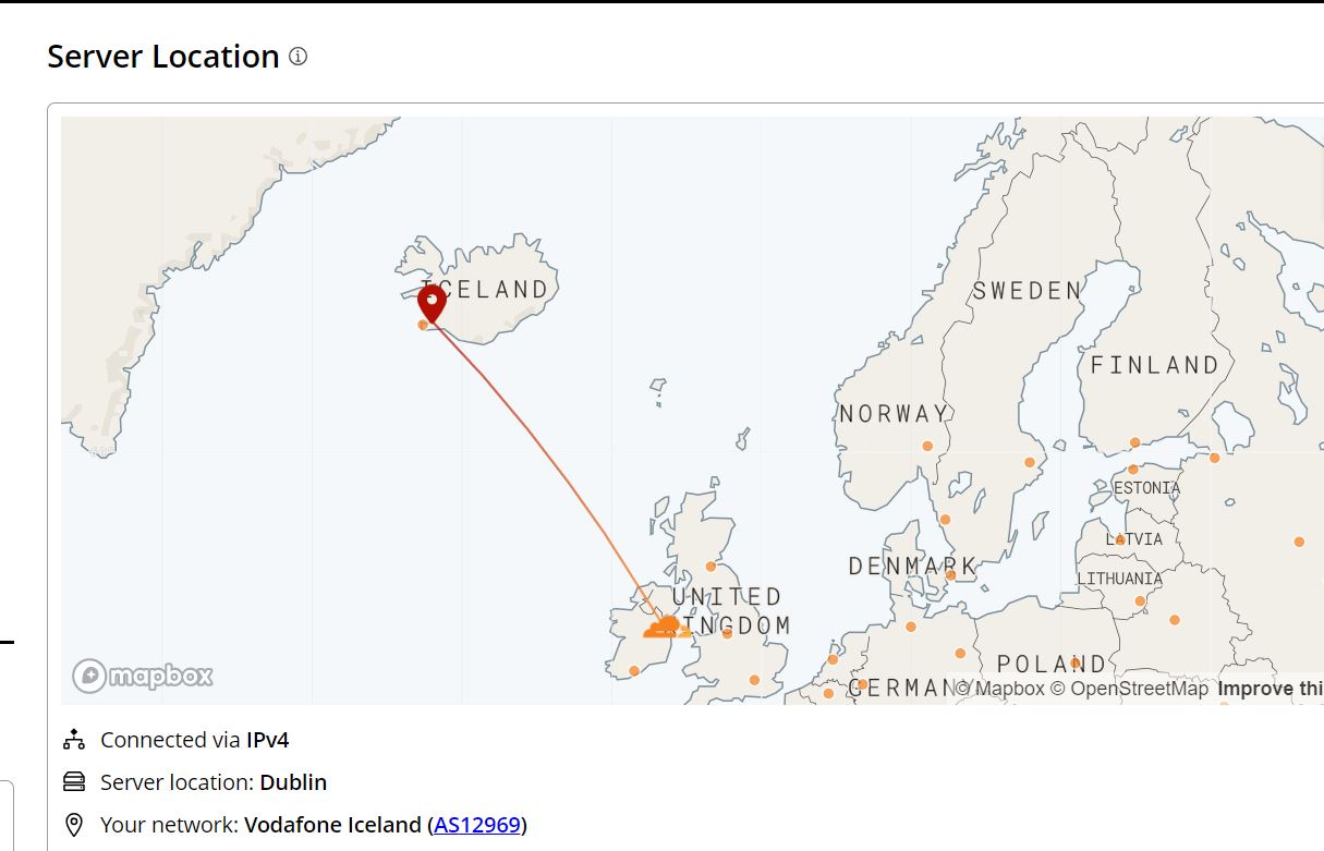

já, samkvæmt síðunni þeirra https://speed.cloudflare.com/
Þetta hlýtur að vera eitthvert klúður hjá Vodafone?

Re: Vodafone net - LAGG
Vodafone
1 <1 ms <1 ms <1 ms 192.168.1.1
2 1 ms 1 ms 1 ms 10.203.20.2
3 2 ms 2 ms 2 ms 193-4-254-153.static.metronet.is [193.4.254.153]
4 24 ms 24 ms 24 ms hu0-0-0-20-E205-Dublin.c.is [217.151.191.145]
5 24 ms 24 ms 25 ms inex1.as13335.net [185.6.36.76]
6 25 ms 30 ms 34 ms 162.158.36.15
7 24 ms 23 ms 24 ms one.one.one.one [1.1.1.1]
Bíddu eru Vodafone ekki lengur tengdir RIX? Eða er ég blindur, eða eru þeir tengdir undir einhverju öðru nafni?
Finn þá ekki á https://rix.is/connected
