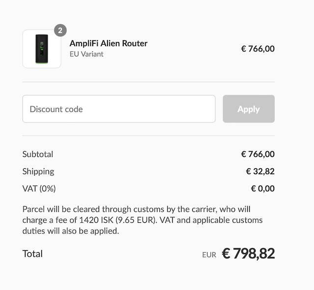

Takk fyrir að minna mig á þetta!!!
Var að skoða þetta á þessari síðu, án afsláttar þá myndu tveir kosta 144k m.vsk og hraðflutningi til landsins eða 72k stk.
Kannski fara þeir í 57k stk. á svörtum föstudegi, þá held ég að það sé no-brainer að stökkva á tvo.
Black Friday verður 25. nóvember.
- alien.jpeg (79.29 KiB) Skoðað 6250 sinnum
