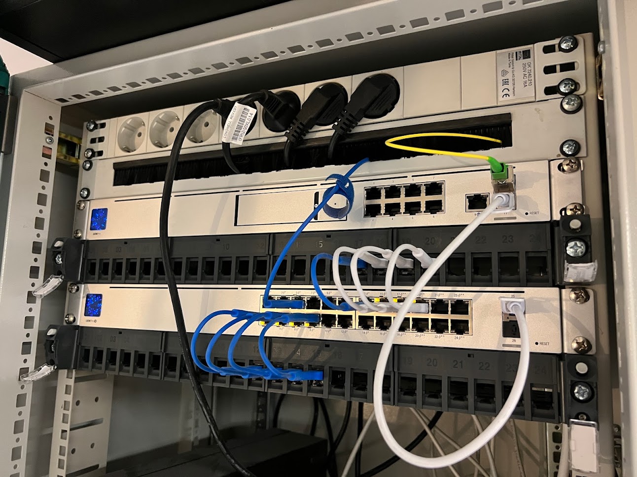

Þetta GPON/P2P dæmi skiptir mig voða litlu máli
Flest speed test sem ég tek eru yfir 900/900. Til að vera hreinskilinn þá sé ég ekki muninn á að hafa 900/900 vs 1000/1000. Þegar maður er kominn með setup með sabnzdb/sonar/radar, þá finnst mér niðurhraðinn eiginlega ekki skipta neinu máli. Meðan maður getur amk uploadað kannski 100mbits svona fyrir vini sína, þá er þetta bara í topp málum.
Þannig ef það er hraðamismunur á milli þessa tveggja, þá er hann alveg rosalega langt frá því að skipta mig máli
En mér finnst það hrikalega mikill kostur að hafa ekki auka box, sem þarf að stinga í rafmagn.
Þannig í raun eina sem ég græði á því er að ég losna við þetta auka box, svo kúl-faktorinn við að sjá ljósleiðarann fara beint í routerinn, sem mér finnst reyndar alveg aðal málið
Er ekki alveg búinn með rackinn, hrikalegt að sjá þessa power snúru þarna fara yfir, á eftir að laga það.
Annars finnst mér þetta hrikalega töff að fá ljósið þarna beint inn (sjá mynd)
Á líka eftir að laga þennan bláa patch, þarf að láta þá snúru fara í patchinn og fara með svona stuttum patch yfir í switch

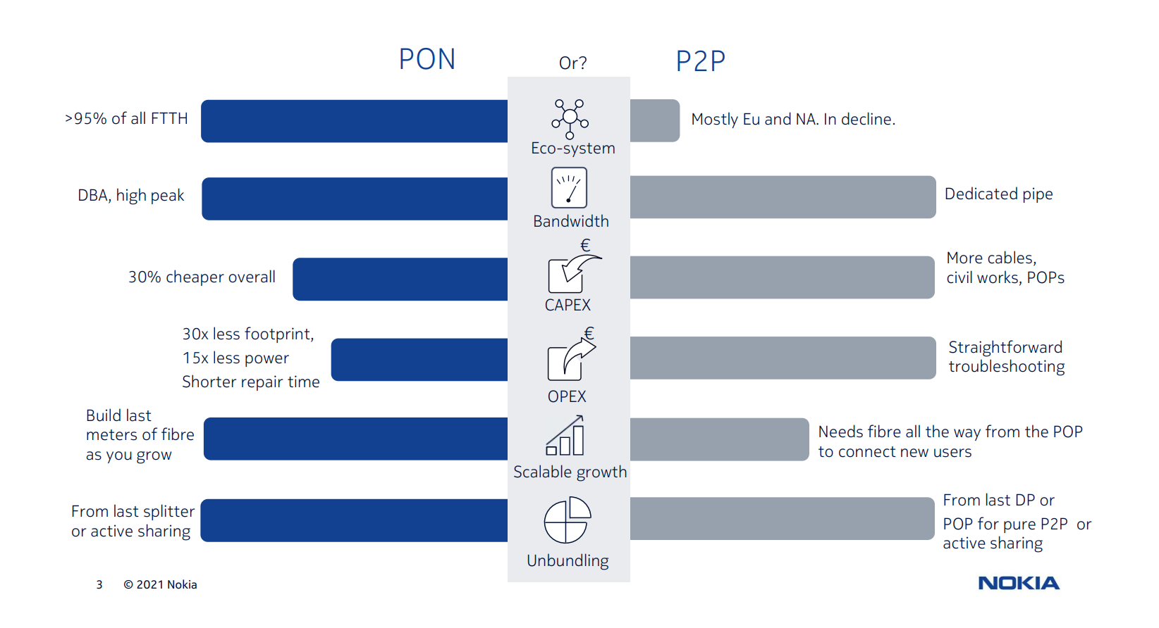

Í grunninn eru 1Gbps tengingar Mílu og Gagnaveitunnar með sama hraða. Báðar eru takmarkaðar af hámarkshraðanum yfir 1Gbps Ethernet sem er um 930-950Mbps. Grunnskilyrði þess að mæla hraða tengingar er að nota Ethernet snúrutengda vél og í flestum tilvikum að nota speedtest appið í stað browser /vafra. Einnig þarf vélin að vera sæmilega öflug því annars verður hún flösukáls mælinga. Ef menn eru ekki að ná um eða yfir 900Mbps á 1Gbps tengingu mælt frá testvél frá ykkar intenretveitu þá er líklega einhvað að og þið ættuð að heyra í ykkar fjarskiptafélagi/internetveitu með það. Svo framarlega sem þið erum viss um að þið séuð ekki að mæla vitlaust sem reynslan sýnir að er algengasta ástæða lélegra mælinga. :-)
Í báðum tilvikum eru þessar tengingar einnig takmarkaðar af stærð tenginga á milli internetveitu og netveitu (þ.e. Mílu eða GR). Því miður þá er það svo að í einhverjum tilvikum þá tíma internetveitur ekki að vera með stærri millitengingu til netveitu en 1Gbps jafnvel þó að þeir hafi töluverðan fjölda viðskiptavina með 1Gbps hraða sem eru að fara yfir það samband. Í þeim tilvikum er alveg ljós að viðskiptavinir internetveitunnar munu ekki fá fullan hraða, sérstaklega á álagstímum.
Annars er það svo að PON tengingar eru í dag yfirgnæfandi meirihluti FTTH tenginga í heiminum eða yfir 95% allra tenginga eins og sést á þessari glæru. Ég leyfi mér að efast um að svo væri ef GPON þjónustan væri einhvað verri en P2P Ethernet tengingar eins og GR er með.
PON versus P2P.PNG (144.97 KiB) Skoðað 6572 sinnum

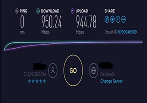

Læt einnig fylgja með mælingu á GPON tengingu sem ánægður viðskiptavinur sendi okkur hjá Mílu....

kristas skrifaði:Annars er það svo að PON tengingar eru í dag yfirgnæfandi meirihluti FTTH tenginga í heiminum eða yfir 95% allra tenginga eins og sést á þessari glæru. Ég leyfi mér að efast um að svo væri ef GPON þjónustan væri einhvað verri en P2P Ethernet tengingar eins og GR er með
Það má ekki gleyma því að GPON er mun ódýrara að leggja heldur en P2P. Ætli það sé ekki bara útskýringin á þessu?

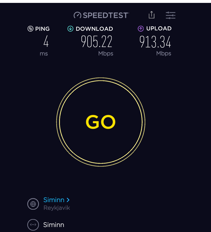

Ég er yfirleitt alltaf bara 900/900, fer reyndar stundum nálægt 950. En hef ekki séð það fara mikið undir 900
Var að taka þetta núna:
Serverinn er í gangi þannig það er einhver notkun á netinu þegar ég tek þetta test
Hérna er úr browser

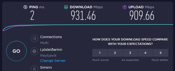

Hérna er Síma tenging gegnum GR
