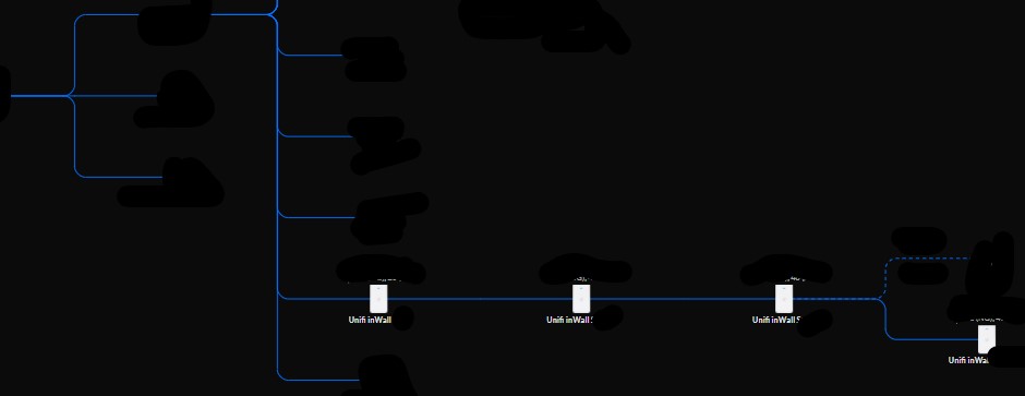

Það er alveg hægt að tengja t.d. Unifi inWalls í lagnir í raðtengdum dósum. Ég gerði það í húsi byggt 1994. Hér var steinsteypan að valda vandræðum. Í dag er enginn dauður punktur og ekkert vesen komið upp i að verða tvö ár frá því að umhverfið var sett upp. Notendur geta farið á milli punkta án vandræða.
1 poe eða 1 poe port úr netbeini í fyrsta Unifi inWall og úr honum yfir í þann næsta og svo er það endurtekið þar til að fjórði inWall er tengdur. Þetta var eina leiðin sem ég gat tengt netið í þessu húsi án þess að brjóta eða bora allt í döðlur.
- raðtengdir Unifi inWall.jpg (18.35 KiB) Skoðað 12909 sinnum

Mílukassinn er í stigagangi niður í kjallara. Annar veggurinn í stigaganginum er þessi þykki sem fer frá grunni alveg upp á þakplötu. Hinn veggurinn er hlaðinn og er ekki að trufla mikið. Svo eru tröppur upp á efstu hæð sem eru fyrir ofan tröppurnar niður (mynda loftið á tröppurnar niður). Þannig er þykki veggurinn og þykkar steyptar tröppur að trufla merki á efstu hæð.
Er að spá í að færa routerinn þannig að hann er við Miluboxið í tröppunum niður í kjallara. Tengja UniFi 6 Lite Access Point við routerinn og festa yfir hurðina niður í kjallarann þannig að það ætti að dekka alla miðhæðina. Sjá hvað það nær að dekka m.t.t. miðhæð og jafnvel kjallara. Svona til að selja frúnni konseptið ætla ég að setja iittala límiða á Access punktin og segja þetta sé „design“.
Ef þarf (og ég tel 90% að svo sé) þá hafa annan UniFi 6 Lite Access Point til að framlengja merkið (mesh) á efstu hæðinni. Ef hraðinn er ekki nægjanlegur þá skoða að tengja MikroTik PWR-Line PRO (PL7510Gi) frá router í seinni punkt.
Eins ef þarf þá á ég auðvelt með að bæta þriðja punkti í kjallaranum. Lítið mál að tengja hann í gegnum routerinn.
Miðað við um 20k per punkt þá eru þetta 60.000 plús 10.000 ef ég þarf PWR-Line búnaðinn…
