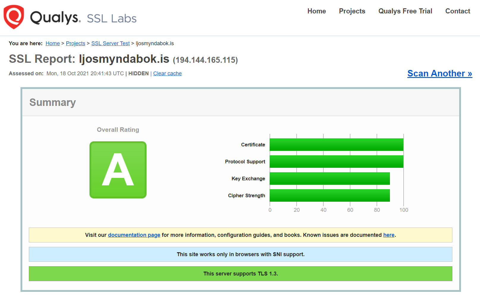

Re: Google Chrome og Letsencrypt - SSL vandamál
Sjá viðhengi.
Skil ekki hvað er að stoppa tengingar á þessa síðu. Nýjasti chrome og vivaldi er að stoppa á sumum vélum.
Farinn að halda að þetta sé eitthvað annað.
Miðað við að skilríki er löglegt í Chrome á minni vél fyrir þessa síðu þá tengi ég ekki vandamál við skilríkið.
Villt gisk (án þess að hafa neinar heimildir um kerfishögun) er að mögulega er einhver URL rewrite uppsetning á webserver í steik og veldur þessum random vandamálum.
Pæling en hefur vefþjónninn outbound access á http þjónustur? Ef svo er ekki gæti vandamálið verið OCSP stapling að klikka (SSLUseStapling off í <virtualserver> hlutanum í Apache).
Önnur pæling en er HTTP -> HTTPS redirection ekki örugglega virkt?
Hjaltiatla skrifaði:Villt gisk (án þess að hafa neinar heimildir um kerfishögun) er að mögulega er einhver URL rewrite uppsetning á webserver í steik og veldur þessum random vandamálum.
Ég tók alveg út Virtualhost og gerði redirect, það breytti engu þar sem vafrarnir ná ekki sambandi en virkaði rétt þar sem síðan kemur eðlilega upp.
Revenant skrifaði:gæti vandamálið verið OCSP stapling að klikka (SSLUseStapling off í <virtualserver> hlutanum í Apache).
HTTP -> HTTPS Redirect er að virka eðlilega og SSLUseStapling Off er í gangi, sett það á on og það stoppaði allt.
Farinn að halda að þetta sé eitthvað dns vandamál, SNI eða DNS CAA
