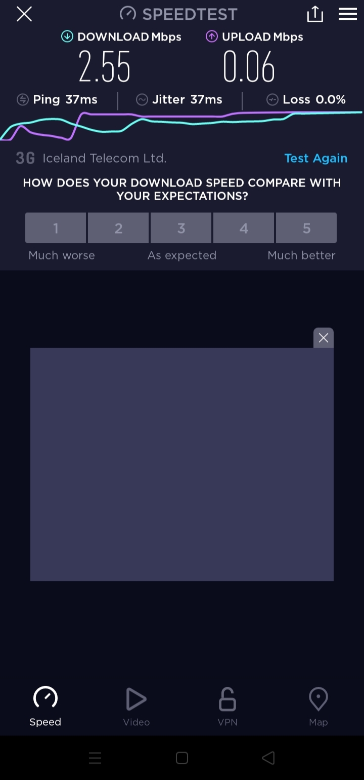

3/4 g nethraði sést í viðhengi.
Er einhver séns að breyta stillingum í android síma?
2.55 download speed

Það er ekkert viðhengi! Hvað nákvæmlega er "2.55 download speed"? Þarna vantar einingu. Borgarfjörður er ansi víðfemt svæði með á að giska breytilegum 3/4/5g gæðum. Geturðu þrengt fyrirspurnina pínu pons?
Svo er það síminn. Svo við getum áttað okkur á netstuðningi, hvaða sími?

Afsakið tvöfaldan póst þetta kikkaði hjá mér. Hér kemur viðhengið.
Má eyða hinum póstinum.

Pósturaf jonfr1900 » Sun 12. Sep 2021 23:00
Þú ert að nota 3G kerfið. Það er alltaf lélegur hraði á 3G kerfinu. Miðað við upload hraða hjá þér. Þá ertu talsvert langt frá sendinum að auki.

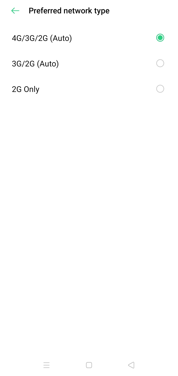

Pósturaf jardel » Mán 13. Sep 2021 10:02
Ég er með þetta svona

Pósturaf jonfr1900 » Mán 13. Sep 2021 12:30
Þá er ekki 4G samband hjá þér á þessum síma. Þú getur athugað stöðuna á sambandinu á þessari vefsíðu hjá Síminn. Það getur verið að þú þurfir 4G búnað sem getur notað 700Mhz og það er aðeins nýlegri símar og 4G routerar sem ráða við þá tíðni.

Hér eru nánari uppl: https://www.gsmarena.com/oppo_a5_(2020)-9883.php
Þó að síminn bjóði upp á það, þá ertu ekki að ná 4G sambandi þar sem þú ert staddur, miðað við að á myndinni sem þú sendir inn stendur "3G Iceland Telecom".
