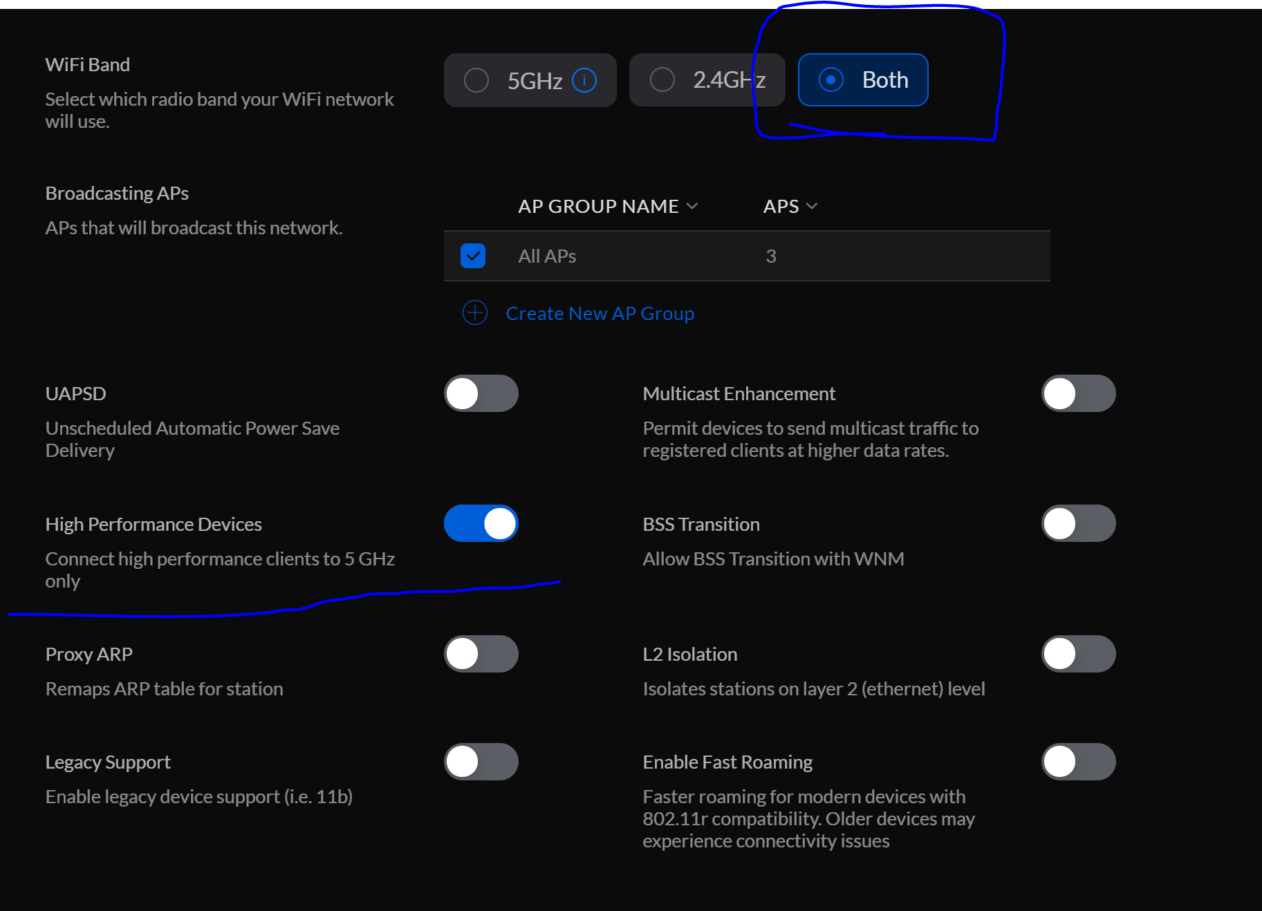

Ég var setja upp UniFi network heima með nokkrum access punktum. WiFi Band var stillt á both (2.4GHz og 5GHz).
Núna þegar ég set tæki á nýja wifi-ið þá vilja ekki símar barnanna fara inn, kemur bara connecting aftur og aftur. Þau eru með galaxy s7.
Dettur einhverjum í hug að hverju og hvað ég get reynt til að laga?
P.s. ég bjó til guest hotspot og símarnir fara inná það :-k

Ef þú ert með WiFi netið stillt til þess að vera með sama SSD á 2,4 og 5GHz, prófaðu að splitta því upp. Ég lenti í svipuðu vandamáli með eldri græju.

Svona er þetta stillt núna. Það er hakað við að aðeins high performance tæki fari inná 5G
Ertu að meina að haka bara við 2.4G ?

Ég verð að viðurkenna að mér hefur misminnt, ég var í veseni einhvern tímann að tengja eldri græju, lausnin var að slökkva á því að þráðlausa netið notaði sama nafn fyrir 2.4 og 5Ghz, en það hefur greinilega verið áður en ég fór í Unifi.
Til þess að setja þetta upp á sambærilegan hátt á Unifi, þá þarftu að búa til 2 þráðlaus net og stilla hvort um sig sem 2.4 og 5Ghz.

Þegar þú segir þetta þá fatta ég að ég setti einmitt bæði 2.4 og 5 á sama nafnið. Ég þarf að prófa búa til 2 wifi. Takk

Ég er með Galaxy S7 síma hér á heimilinu og hann tengist unifi ap auðveldlega

Sama hér, eitt og sama SSID á 2.4/5GHz Unifi neti og gamall S7 Edge tengjast því án vandræða.
