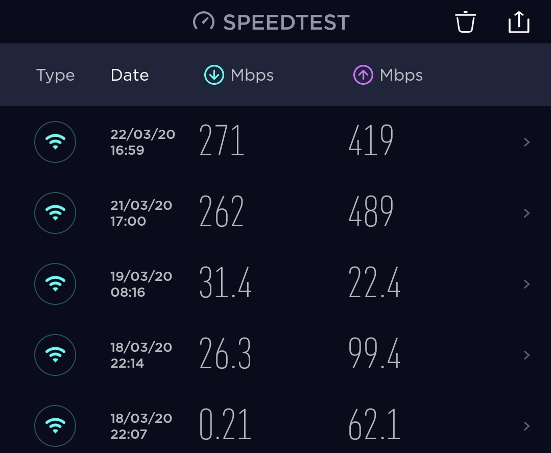

Vesenið sem ég var með þegar ég stofnaði þráðinn hvarf eftir dag eða tvo. Virðist allt vera normalt núna.
Speedtest síðustu daga úr símanum sýna hvernig það var og svo hvernig það er núna.
