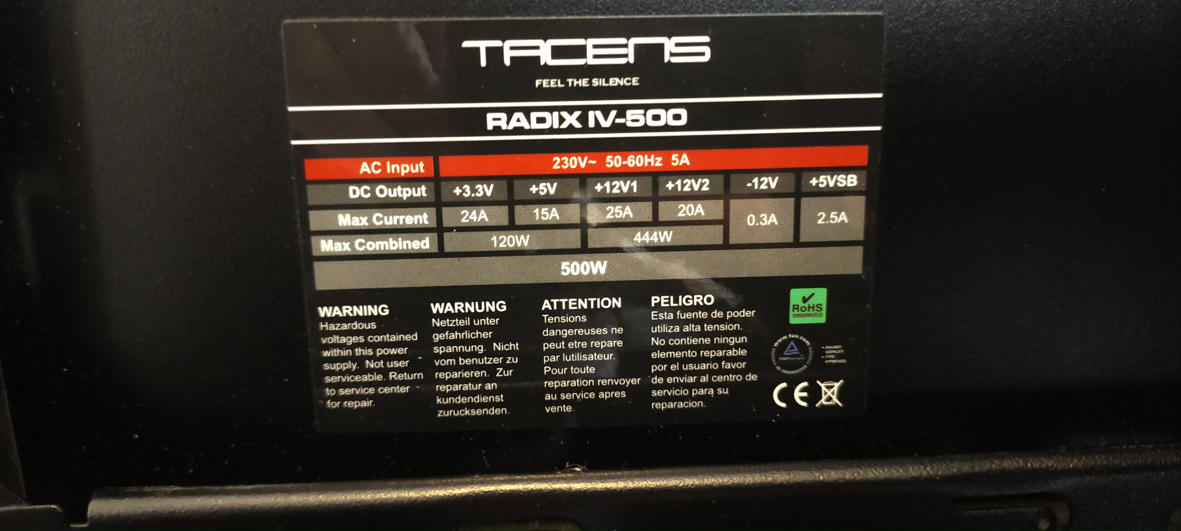

jardel
Póstar: 1817
Reputation: 24
Re: Get ekki lengur kveikt s pc turninum mínum
Pósturaf jardel » Mán 16. Mar 2020 14:57
Er búinn að setja nýtt power supply í vélina.
Hún kveikir á sér núna.
En það blasti við mig svartur skjár.
Hvað getur verið málið? Er alveg strand.

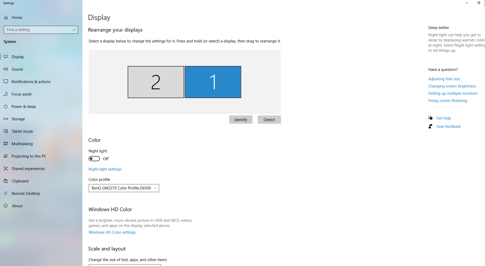

Það er samt eitt vandamál.
Tölvan sýnir 2 skjái en samt er bara no signal á öðrum. Mjög sérstakt þar sem tölvan sér samt skjáinn.
Ef ég útskýri það nánar. Get hreyft músina yfir og ef ég opna vafra á skjá 1 opnast hann yfir á skjá 2.
Samt er allt svart á skjá 2 og no signal.
Er einhver lausn til á þessu?

Pósturaf hagur » Mán 16. Mar 2020 21:15
Farðu í display settings og ath hvort það sé nokkuð of há upplausn/refresh rate valið á skjáinn sem nær ekki signal.

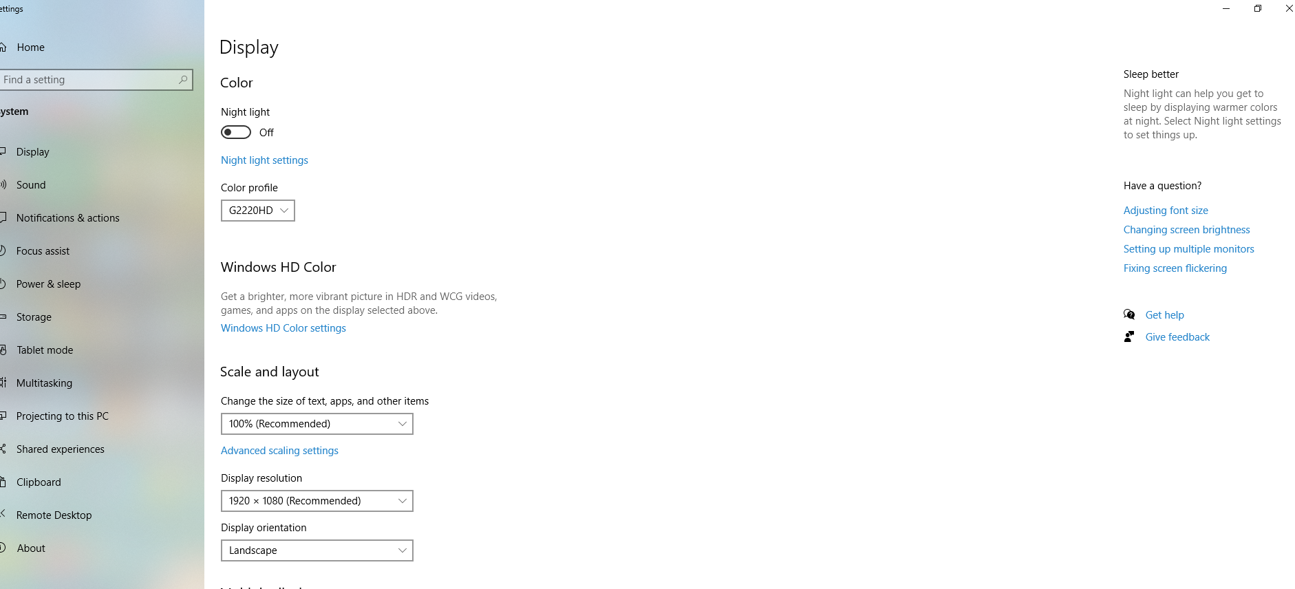

jardel
Póstar: 1817
Reputation: 24
Pósturaf jardel » Þri 17. Mar 2020 10:41
hagur skrifaði:Farðu í display settings og ath hvort það sé nokkuð of há upplausn/refresh rate valið á skjáinn sem nær ekki signal.
ég fór í dp og prufaðu allara lágar upplausnir og það gekk því miður ekki. Þetta er rosalega skrýtið þar sem tölvan finnur annan skjá.
