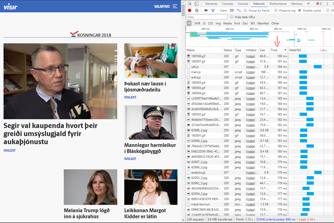

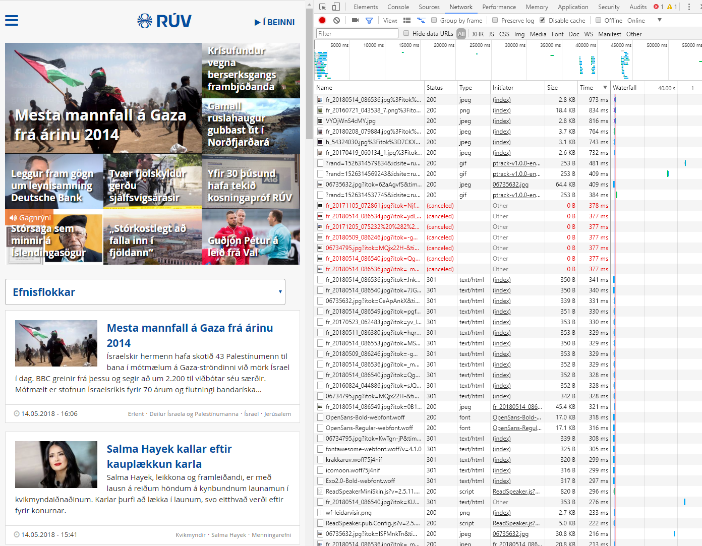

Ekki við öðru að búast af kommúnistaútvarpinu, en þetta er eitthvað vesen með myndirnar, lélegt CDN í gagni:

Sé líka að ruv.is er bara lengi að svara, ekki endilega bundið við erlendu aðilana. Sýnist þetta geta verið dns issue.

Sallarólegur skrifaði:Ekki við öðru að búast af kommúnistaútvarpinu, en þetta er eitthvað vesen með myndirnar, lélegt CDN í gagni:
Vísir til samanburðar
