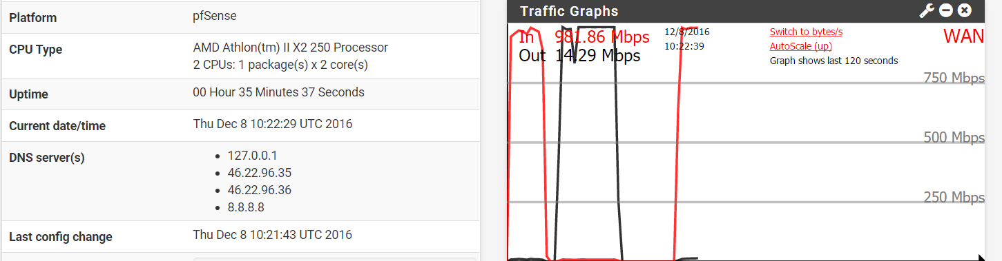

Þeir kvarta samt yfir álaginu á búnaðinn sem sér um þessi test segir ISPinn minn, segja að tölurnar geti nú verið eitthvað skrítnar.
Pfsense hraðatest.png (46.65 KiB) Skoðað 4199 sinnum
Svo koma þessar tölur úr Traffic Grafphinu í Pfsense.... og fer allt í einu í 900 á http://speedtest.gagnaveita.is/ kanski er þetta dót bara í lagi...en þetta vat ekki svona fyrir nokkrum klukkutímum.... :face
Þá eru væntanlega bara svona miklar sveiflur í traffic?
Kv Elmar-sa
