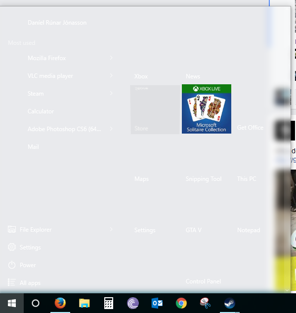

Er að lenda í því alveg frá því að ég uppfærði í W10 að Explorerinn er með einhver leiðindi.
Núna er þetta þannig að eftir einhvern uptime (meira en dagur allavega) þá verður Start Menu glært. Fyrir síðasta update gerðist þetta líka við context menu þegar ég hægri klikkaði á iconin í taskbar, en eftir að þau urðu svört við síðasta update hefur þetta ekki gerst. Ef ég ýti á start þegar það er hvítur gluggi bakvið þá get ég varla lesið stafina.

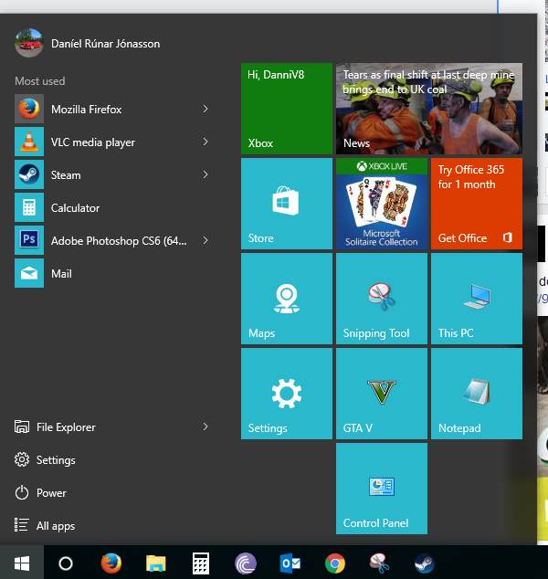

Til að laga þetta tímabundið er nóg fyrir mig að loka explorer í gegnum task manager og opna hann aftur með Run.
Hefur einhver hér hugmynd um hvað gæti verið að gerast hér og hvernig ég gæti lagað það?
Læt fylgja með screenshot frá því þegar vandamálið er svona og síðan þegar ég er búinn að restarta explorer.

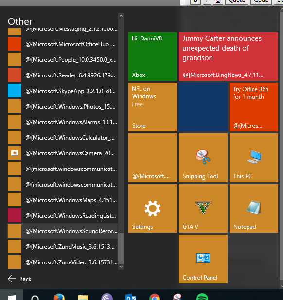

Gerði þessa skipun í Powershell sem admin og það lagaði allavega start menu-ið þannig að það hætti að vera glært, en núna virkar ekki Store né neitt app úr store eins og t.d. Calculator sem ég nota mikið.
Læt fylgja með screenshot af því hvernig öll öppin úr Windows Store líta út eftir þetta. Þegar ég reyni að opna eitthvað af þeim kemur glugginn upp en er bara blank og lokast síðan.
*Edit 1. Ég er búinn að eyða fjórum klukkutímum í að Googla og reyna að laga þetta en það virkar ekkert. Á ég að þurfa að fara að formatta eftir þetta???
*Edit 2. Ok fann info. Eftir þetta síðasta stóra Windows update sem kom í Nóvember á maður greinilega bara alls ekki að gera þetta command. Well. Format it is.
