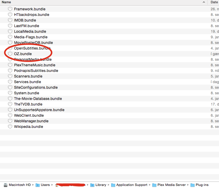

Tiger skrifaði:
peturm skrifaði:Gerði það. Hef sett inn fleiri plugin sem virka fínt. Eru menn að nota þetta á makka?
Já, var að prufa að setja þetta upp just for fun (ekki með OZ aðgang). Virkar á mínum Mac allavegana.
Hér með vottast að ég er auli....

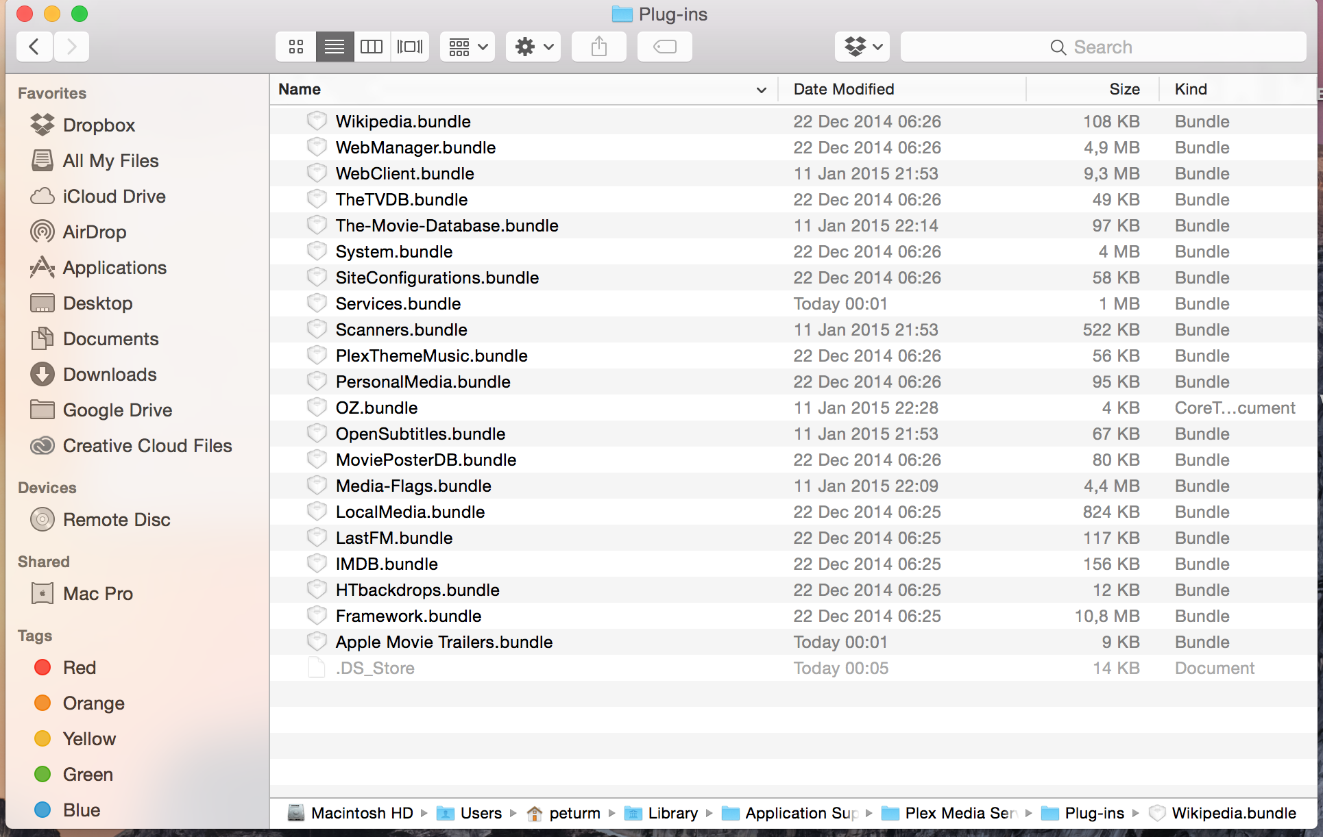

Ég er búinn að prufa að henda þessum bundle inn á pms á tveimur mökkum hérna hjá mér og... nothing.
Ég setti bundle-inn hingað.
~/Library/Application Support/Plex Media Server/Plug-Ins
Hverju er ég að klúðra? :oops:

Svona lítur þetta út hjá mér? Sérðu eitthvað í Channels hjá þér í PMS?

Pósturaf peturm » Þri 13. Jan 2015 00:15
Ég er steinhættur að skilja þetta.
Tók screenshot hjá mér:
Screen Shot 2015-01-13 at 00.06.07.png (628.29 KiB) Skoðað 8605 sinnum
Þetta er reyndar lappinn hjá mér, hef ekki verið með nein channel uppsett á honum en prufaði að bæta Apple Trailers inn bara svona for the fun of it. Þrátt fyrir allt þá kemur oz channelin ekki inn, og það á hvorugri vélinni minni :(
Ég er að keyra: PMS 0.9.11.7.803-87d0708

Re: XBMC/Plex Plugin: OZ TV (Updated)
Pósturaf sverrirgu » Þri 13. Jan 2015 01:01
Er tölvan nokkuð farin að skilja möppuna sem bundle hjá þér, eini pakkinn sem er ekki bundle ef þú skoðar undir Kind.
En afhverju... ](*,)
Pósturaf Tiger » Þri 13. Jan 2015 07:13
Þú hefur ekki un-zippað skránna áður en þú rename-aðir hana. Verður að unzip og þá verður úr mappa, og rename-a möppuna oz.bundle (ekki zip skránna sjálfa).
