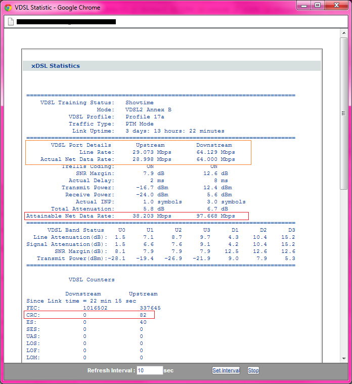

Það er rétt.
Þú getur líka loggað þig inn á router og séð línugæðin þar.
Heitir 'mögulegur hraði' eða 'attainable net speed'.
Mögulegur hraði hjá mér er t.d. 97Mb.
Er stilltur á 64Mb, 50Mb + 3x IPTV.

Sallarólegur skrifaði:Það er rétt.
Ekki alveg, þú sérð vissulega þann hraða sem er búið að stilla línuna á, en þú sérð líklega ekkert um deyfingu eða CRC villur í router viðmótinu sjálfu.
Hvaða routera hefur þú unnið með? :)
Ég hef allavega fengið þetta upp á öllum routerum frá Vodafone, Zyxel 660, VOX(Bewan) og svona lítur þetta út á Zhone, geri ráð fyrir að þetta sé svipað á þessum routerum frá Símanum:
crc

Það er hægt að sjá hvorugtveggja á Vox og á Zhone(líkt og þú sýnir). Hinsvegar hef ég aldrei séð þetta virka á gamla Zyxel. Error counterinn þar virðist alltaf vera 0 sama hversu slæm línan er.
