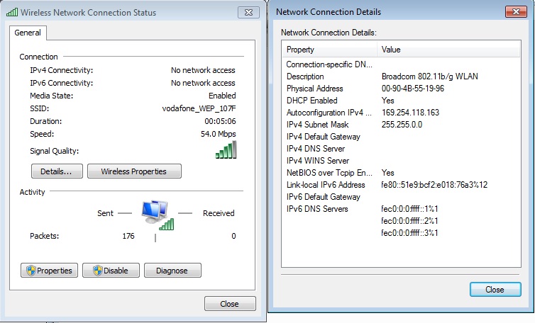

Nær hún semsagt ekki að fá ip-tölu, þ.e fær bara 169.xxx.xxx.xxx ?
Er nokkuð mac address restriction í gangi á wifi-inu og þessi vél ekki allowed?

Hmm, svona lýtur þetta út hjá mér
Annars eru 3 aðrar fartölvur tengdar við Wi-Fi, 2 snjallsímar og sé ekki neitt MAC restriction (hvíti Bewan Vodafone routerinn).
Prófaði að tengja hana með snúru og það virkar fínt..

Vúhú, ég náði að "laga" þetta!
Opnaði bara fyrir SSID 2 á routernum (WPA/WPA2 Auto) og prófaði að tengjast því og voila!
Samt sem áður skrítið að hún nái ekki að tengjast SSID1 (WEP)..
