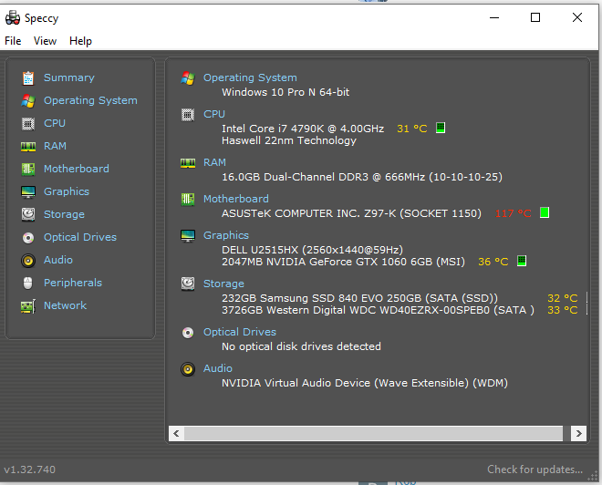

Einhver að lenda í þessu? Sjá specs í viðhengi. Er kominn með allar stillingar í lægsta og í 1920x1080. Getur ekki verið að þetta meiki sens. CPU og og GPU usage er bara frekar lágt ingame.

Re: 30-50 fps í Warzone með 1060 gtx 6gb?
Annaðhvort örgjörvinn eða skjákortið ættu að vera nálægt 100%. Mjög suspicious að hvorki GPU né CPU sé nálægt 100% used.
Nokkrir hlutir sem mér dettur í hug...
Gæti verið að að þú þurfir að force-a tölvuna í að nota "full power" fyrir CoD Warzone?
Gæti verið að DDR3 1333mhz sé einhverskonar flöskuháls í þessum leik.
Er leikurinn settur upp á SSD drifi? Ef hann er á hörðum disk þá gæti það verið issue.
Nýjir AAA leikir sumir hverjir vilja einfaldlega ekki keyra af hörðum disk.
Hvað er í gangi með hitann á móðurborðinu?
Móðurborðið getur throttlað örgjörvann þrátt fyrir að örgjörvinn sé ekki of heitur sjálfur... hvort sem þetta er raunverulegur hiti eða ekki, þá ef að móðurborðið skynjar að það sé svona heitt þá gæti það alveg verið sökudólgur.
Klemmi skrifaði:Hvað er í gangi með hitann á móðurborðinu?
held þetta sé bara þekktur galli í speccy
Ég myndi vilja sjá mynd af Speccy þegar þú ert nýbúinn að kveikja á tölvunni eftir góða hvíld til að sjá hvort þetta er bilaður sensor eða raunverulega VRM hitastigið, það getur auðveldlega orðið svona hátt og er þá kannski að power throttla örgjörvann.
Svo hata ég tilhugsunina við að vera með 1333 MHz CL10 vinnsluminni í tölvuleik, sem og að vera með svona leik á HDD.
Það er því líklega þrennt að þessari uppsetningu þinni svo ekki furða að performance sé ekki upp á sitt besta.
1060 er feikinóg, leikurinn hjá mér er t.d. fáránlega smooth þó ég sé bara að fá 80-95 fps (9600KF@4.90, 3200 MHz CL15, 1060 6GB OC) því ég er með frábært vinnsluminni<=>örgjörva tvíeyki. 4790K er frábær örgjörvi en þetta vinnsluminni er eiginlega eins slæmt og það getur orðið.
Var að kveikja á tölvunni eftir að hún var off overnight og hitinn á mobo er sá sami eða 118c greinilega eitthvað glitch, gæti þetta semsagt verið vandamálið hjá mér? þeas að moboið hægi á örgjörvanum því það heldur að það sé svo heitt? (er búinn að installa á ssd breytti engu).
Ætti ég samt ekki að sjá að ghz sé orðið lægra á örranum í task manager ef að þetta er að gerast?

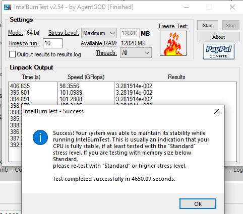

ég myndi ná mér í hwmon, cpu-z og intel burn test, skoða vel hvað er að ske ef þú ert að push-a cpu eitthvað
Virðist allt koma vel út
