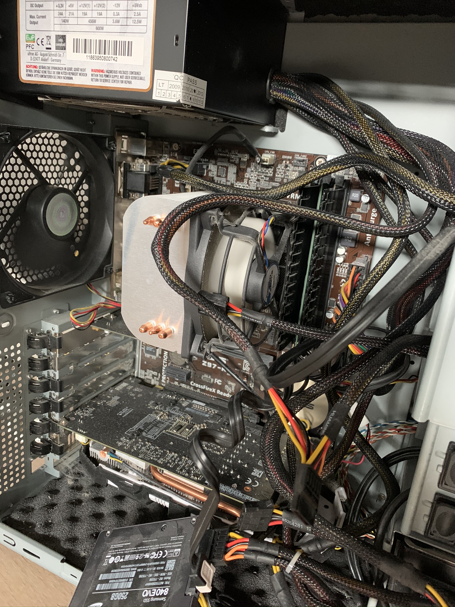

hér er mynd
er með 2x 4gb 1333mhz og eitt 8gb 1600mhz þannig býst við að allt sé á 1333mhz hraða kannski
gerði smá test hérna sem kemur eitthvað skrítið út: https://www.userbenchmark.com/UserRun/28414117
hér er mynd

Re: 30-50 fps í Warzone með 1060 gtx 6gb?
Sk mynd er það ekki á réttum stað. Á að vera í efstu gráu.
