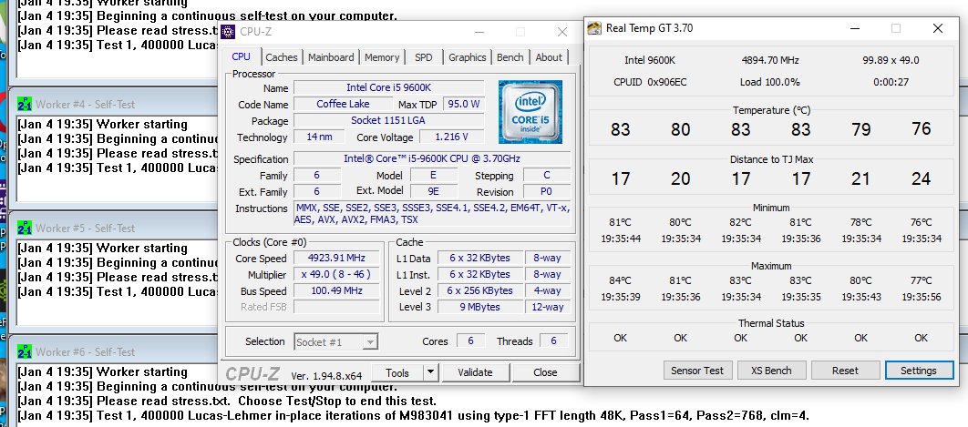

Re: Temps á 9900K
Ég þarf aðeins að éta orð mín..
er núna í 4.9 ghz og v-core í 1.24 (þó CPU-Z sýni eitthvað lægra).
Fer aldrei yfir 84° undir 100 % load og ekki séð hitann fara yfir 75° í leikjum.
