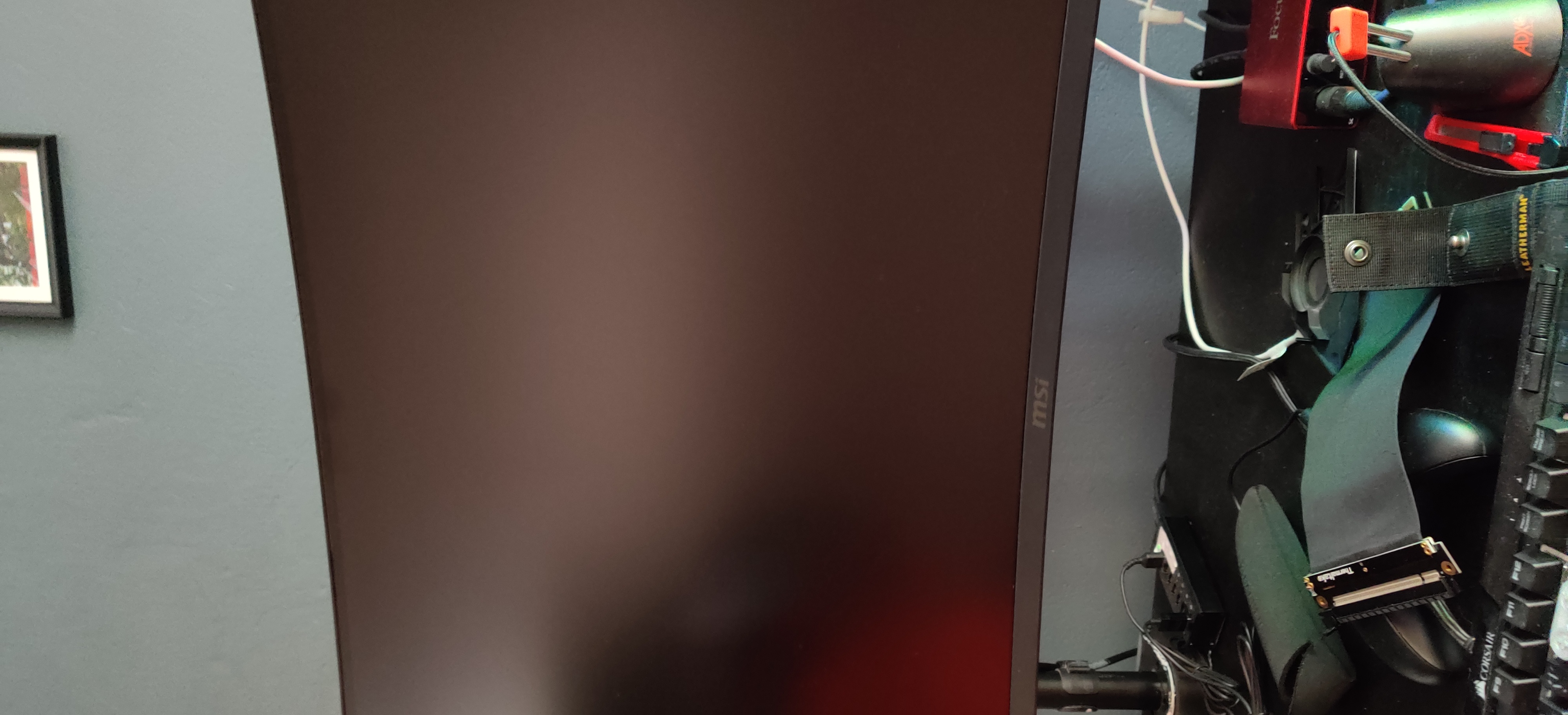

Mer leiddist svo eg for að fikta eh i Ryzen master og þar var svlna skemmtilegur takki "gaming auto overclock" profaði það uppa funni. Boom svartur skjar tölvan að reyna boota sig upp en er að loopa. Fæ bara "No signal" a skjainn poppa upp þegar hún bootar sig upp. Er búin að taka litla batteríið ur og biða og gera þarna jumper dot með tvemum pinnum. Buin að googla þargt og ekkert er að virka.

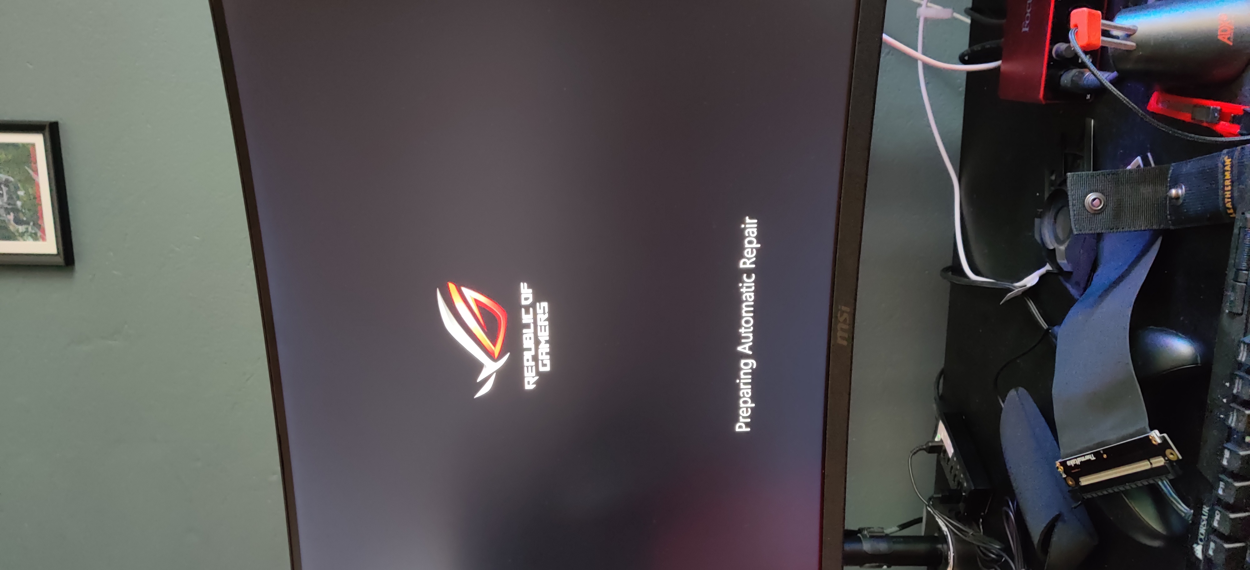

Þegar eg er með windows diskinn í þa kemur preparing automatic repair og svo svartur skjar og loopast i það sama aftur og aftur

Andskotans drasl. Ennþá að loopa. Buin að profa bókstaflega allt sem er a netinu. Kemst i bios en windows loopast endlaust.

Ég naði að fa signal a skjainn. Skjakortið er fínt. Kemst i biosinn

Pósturaf osek27 » Fim 31. Des 2020 14:19
Eina sem eg fæ.
