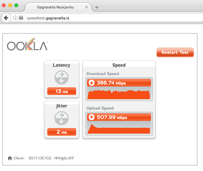

Er með 500/500 hjá Vodafone í gegnum Mílu, og þetta var niðurstaðan hjá mér:

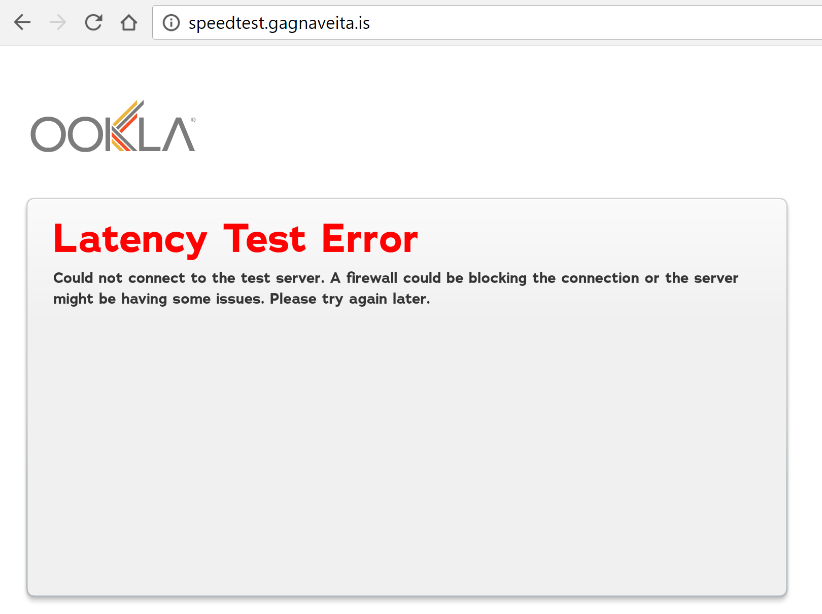

Re: Íslenskir speedtest.net í ruglinu ?
Virkar ekki...
- fail.PNG (59.63 KiB) Skoðað 7264 sinnum

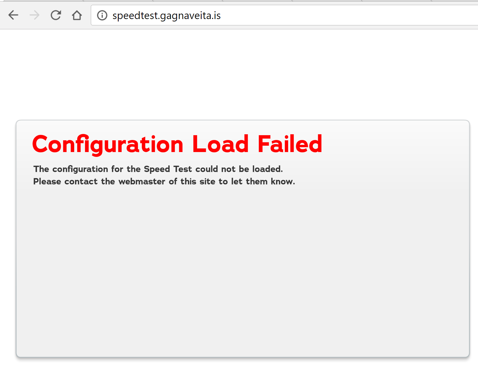

Núna komst ég aðeins lengra...
- fail2.PNG (60.34 KiB) Skoðað 7249 sinnum
speedtest.gagaveita.is var alveg niðri áðan .
configuration load failed.
kemst inn núna og næ að prófa . fæ 940/940
en á speedtest.net er gagnaveitu þjónninn horfinn ?
Passar - við þurftum að endurræsa vélinni - hún var í einhverju ástandi.
Hún er kominn upp aftur og virkar eðlilega sýnist okkur.
Hún er s.s. aðgengileg beint á speedtest.gagnaveita.is
speedtest.net taka hana út af listanum afþví hún fór offline í nokkrar mín - hún ætti að detta inn þar fljótlega aftur..
Kv, Einar.
