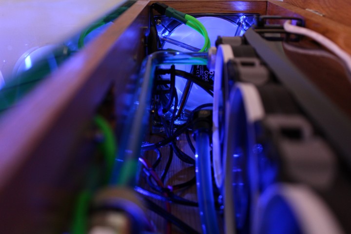

Búin að gera Radiator mountinn fyrir 1 240mm og 1 360mm,
Búin að græja cutout fyrir dælunar 2 og er að vinna í að klára snyrta display gatið fyrir hítamælinn.
Og er að verða reddy með fyrsta ssd cage.
Labbinar voru styttar um 10cm,og er ég núna komið í 62cm hæð á labbinar sem eðlileg hæð á skrifborði.
Hér nokkra myndir.

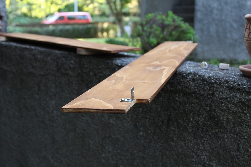

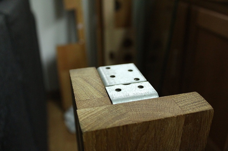

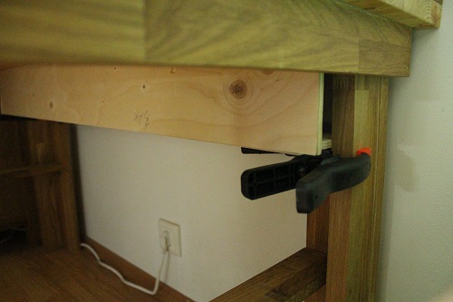

Búin að skera til timbur,og farinn að máta það fyrir skáp /skuffu undir bordið.
enn þar sem þetta er svo ljós viður,þá þarf ég að bæsa þetta aðeins,gíska ég þurfi að fara 3 umferðir af ljós oak bæs.

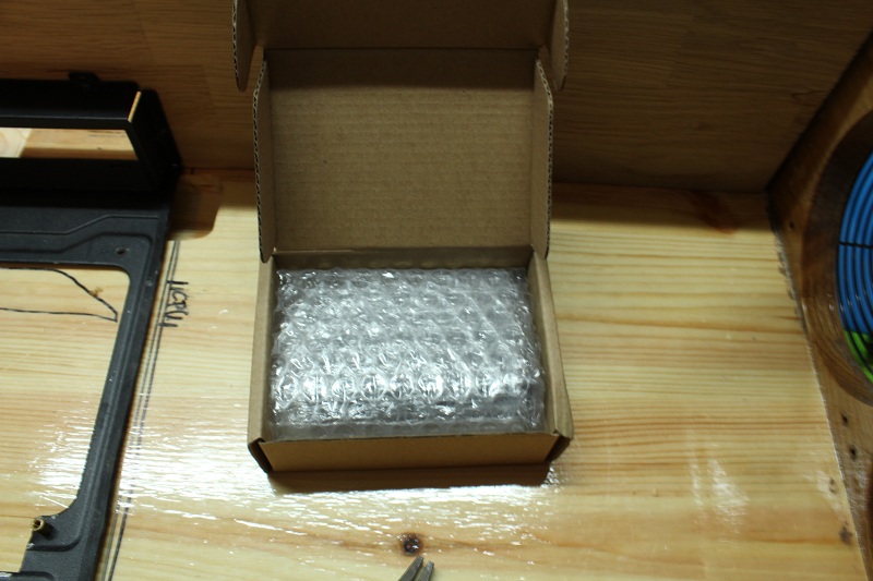

Re: Thor D3sk [Remod V2] 2014 [BUILDLOG]
Hér er carepakkage frá corsair,
Þetta er awsome stuff.

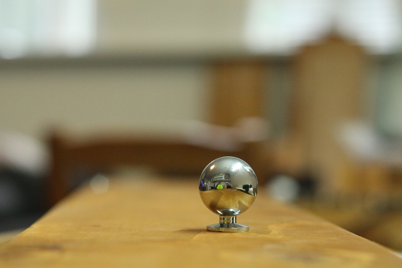

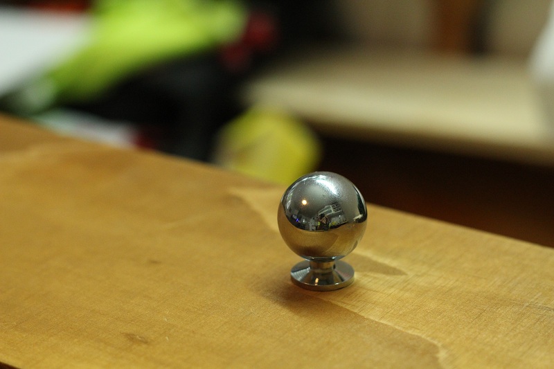

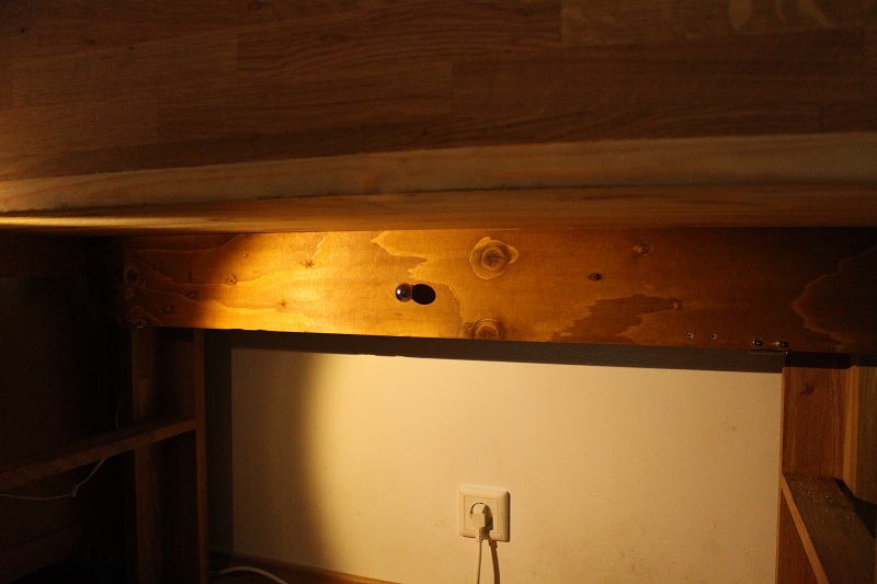

Smá bling til að opna skápinn undir borðinu.
- IMG_1280.JPG (105.17 KiB) Skoðað 6814 sinnum
- IMG_1282.JPG (94.69 KiB) Skoðað 6814 sinnum

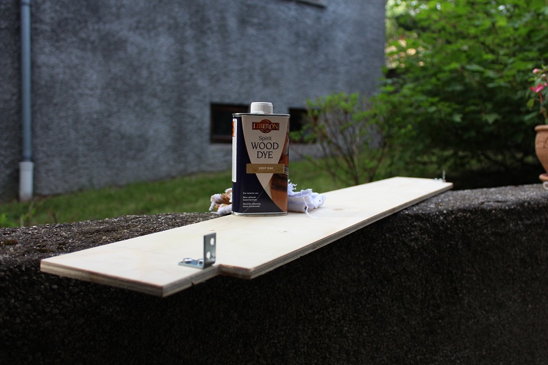

búin að bæsa timbrið fyrir skápinn til að fá svona smá eikar keim á þetta.

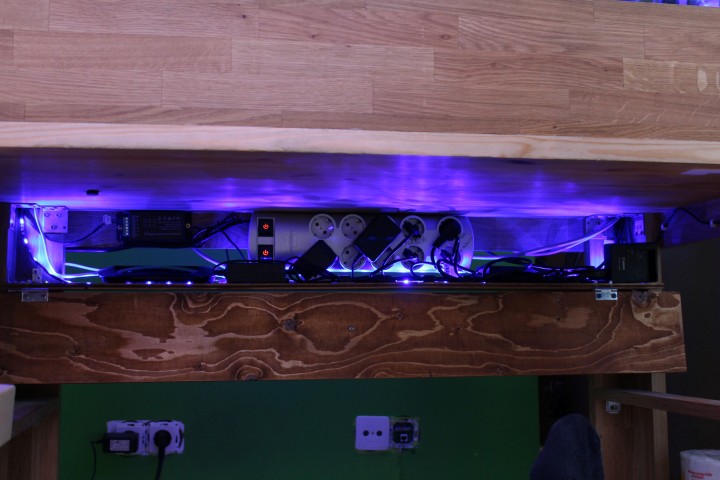

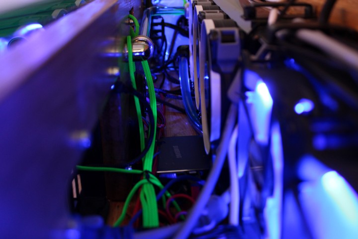

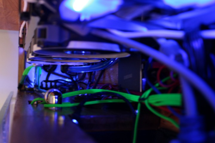

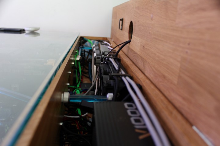

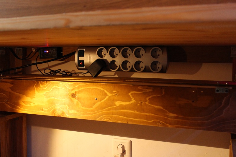

Byrjaður að raða inni skápinn.
Þetta ætti að verða töluvert smekklegra ,en seinast.
- IMG_1289.JPG (127.02 KiB) Skoðað 6753 sinnum
- IMG_1284.JPG (112.09 KiB) Skoðað 6753 sinnum
- IMG_1285.JPG (102.05 KiB) Skoðað 6753 sinnum
mundivalur
- Póstar: 2327
- Skráði sig: Fim 02. Apr 2009 13:16
- Reputation: 82
- Staðsetning: South side
jojoharalds
- Póstar: 1622
- Reputation: 298
- Staðsetning: Cicada - 3301
mundivalur skrifaði:Engar snúrur snilld
eina snúrunar sem mun sjást eru snúrunar þínar (þannig á þetta vera)
og þetta leyfir mér að bæta við auka radiatora.

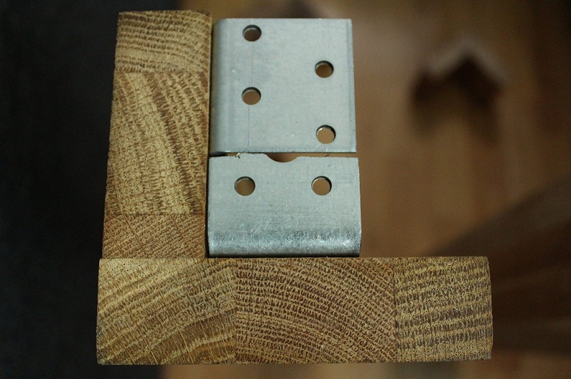

Ég þakka,Vinklanir eru með bestu stöðuleikan fyrir þetta,og þau sjást ekki.

jojoharalds skrifaði:Ég þakka,Vinklanir eru með bestu stöðuleikan fyrir þetta,og þau sjást ekki.
Nákvæmlega, þetta er bara uppeldið á mér, pabbi gamli er trésmiður

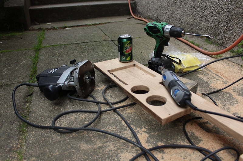

jæja á meðan menn eru að biða eftir nokkur item erlendis frá,
datt mér í hug að vinna í Cablemanagement fyrir cpu 8pin,gpu 4 x 8pin ,og MB 24pin.
á eftir að pússa þetta betur,og renna betur yfir þetta með fræsarnum,bítinn er svoltið slappur(kaupi nyjan á morgun)

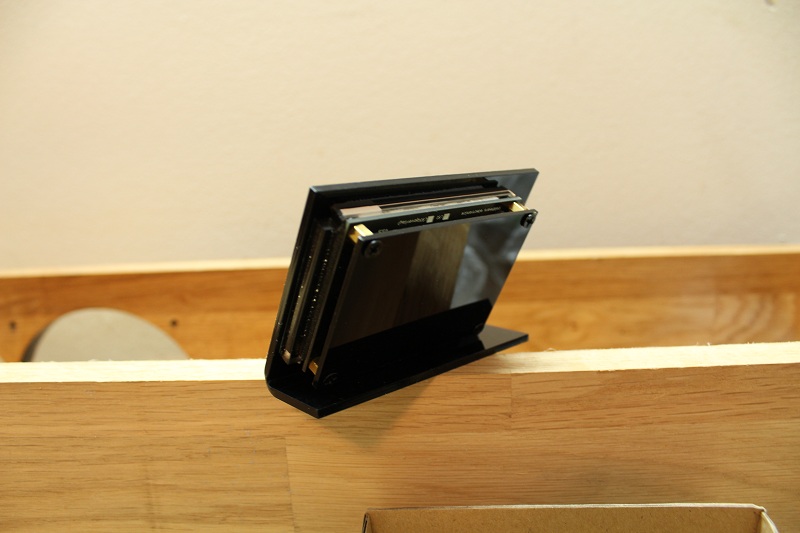

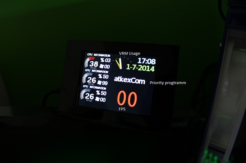

jojoharalds
- Póstar: 1622
- Reputation: 298
Hér kom smá Pakka í dag,
þetta er GOverlay LCD skjár,sem er fully programmable,hægt er að monitora allt híti,fps,vrm notkun cpu notkun einfaldlega það sem þú villt,
og svo er það með svokallað gaming mode sem er lika forritanlegur,og segjum sem dæmi,þú ert í NFS þá getur notað þetta sem hraðamælir,
og fullt meira sem er í boði,( I am just cracking the surface)
er bara búin að setja það upp sem ég nota mest eins og er.

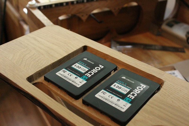

Það sem er búið að gera: (fyrir þau sem gera meira heldur en bara skoða myndir)
4 radiatora 2 aftan og 2 framan.
skipta út öllum víftum(betra loftflæði og minna hávaði)
2stk auka ssd diska(fyrir leiki í raid0) Þakka Corsair
Öflugara dælur /2xAlphacool Vpp655 Með Ekwb Highflow Dælutop,og tengdir beint í móðurbordið til að géta fylgst með hraðanum á þessu.(og með failsafe Shutdown in case þetta deyr)
Allar slöngur voru skiptar út fyrir Plexiglér rör,Þakka Mundivali @ icemodz fyrir hraða sendingar þjónusta
Allar fittingar skiptar út fyrir Bitspower silver shining og Primochill Revolver fittinger fyrir rigid Tubing.
Betra cablemanagement heldur en var áður.
Defrosta báða blokkir (örg,og Ram)
Sér útskurð í veggin fyrir Corsair SSD diskana og plexi cover,svo hægt er að sjá innihaldið af dískunum(Tók Coverið af þeim)
Hítamælir fyrir Vökvan,hraðamælir fyrir vökvan,
Og innbyggður Vandal kveikju takki með bláu led.
2 Samsung 27" skjáir (sem eru alveg eins fyrir þau sem bendu á það seinast)
Allt í allt myndi ég segja þetta lítar betur út.
Kem með heildar myndir fljótlega(á eftir að gera smá lagfæringar)

- IMG_5837 (Small).JPG (68.75 KiB) Skoðað 6143 sinnum
- IMG_5842 (Small).JPG (65.72 KiB) Skoðað 6143 sinnum
- IMG_5845 (Small).JPG (68.18 KiB) Skoðað 6143 sinnum
- IMG_5847 (Small).JPG (76.91 KiB) Skoðað 6143 sinnum
- IMG_5848 (Small).JPG (73.07 KiB) Skoðað 6143 sinnum
- IMG_5850 (Small).JPG (63 KiB) Skoðað 6143 sinnum
- IMG_5851 (Small).JPG (74.07 KiB) Skoðað 6143 sinnum
- IMG_5852 (Small).JPG (72.77 KiB) Skoðað 6143 sinnum
- IMG_5853 (Small).JPG (86.41 KiB) Skoðað 6143 sinnum
jojoharalds
- Póstar: 1622
- Reputation: 298
Final.
verður gaman að sjá hvernig þetta kemur út
