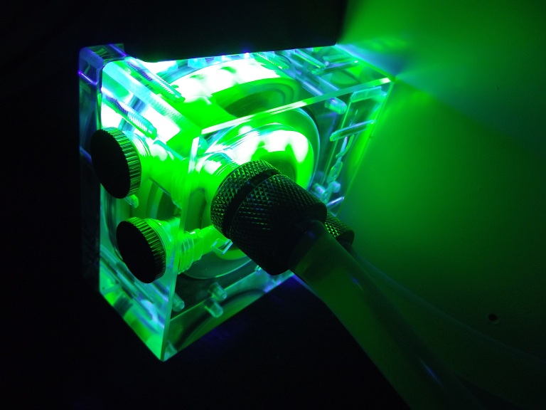

Re: Dælur fyrir WC
er er mynd af einni hjá mér gétur fengið þetta í svörtu acryl/harðplast,eða plexi glært.
er með bæði og virkar bæði jafn vél.
- HF top glært.jpg (173.3 KiB) Skoðað 3878 sinnum
