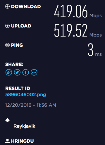

Re: Íslenskir speedtest.net í ruglinu ?
Svona er þetta hjá mér.
- Screenshot 2016-12-20 11.40.20.gif (14.95 KiB) Skoðað 6499 sinnum

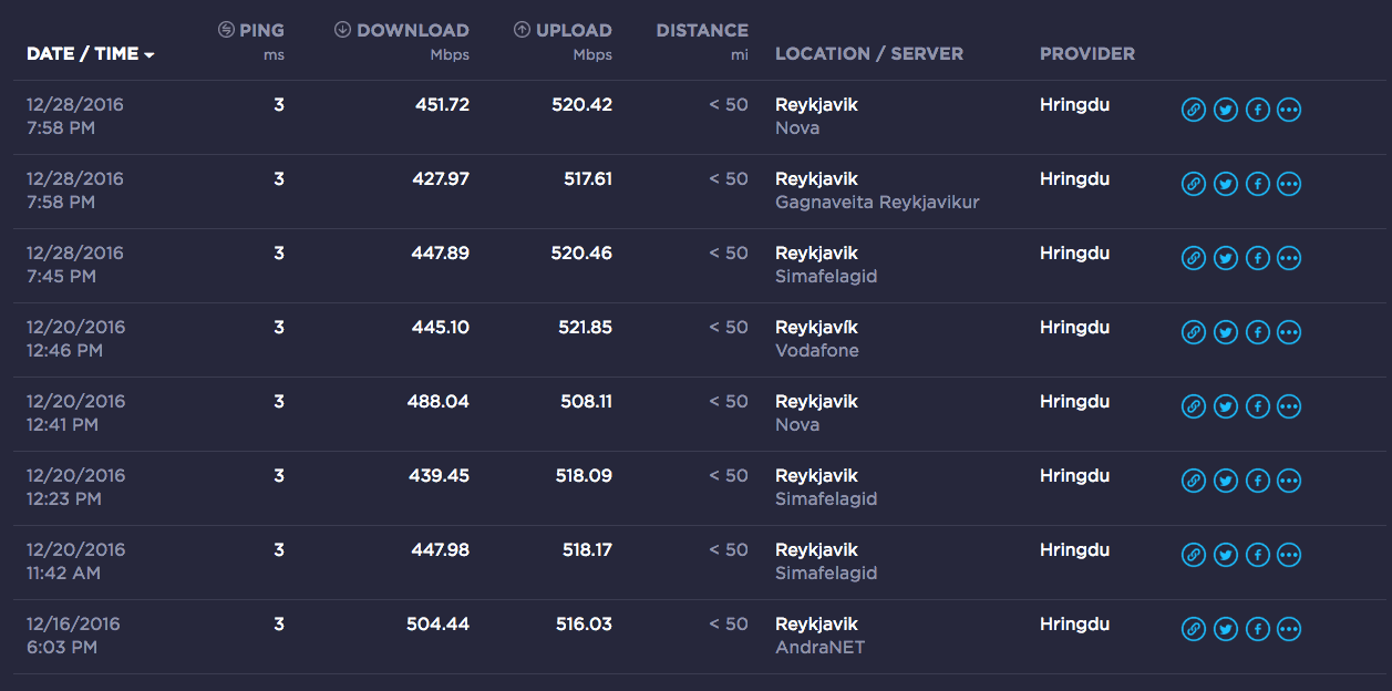

- Screenshot 2016-12-28 20.00.01.gif (49.14 KiB) Skoðað 6203 sinnum

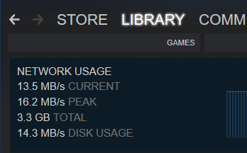

Sá að rapport var að linka í þetta og prófaði bara upp á grínið, almennt þá segir speedtest ekkert um hraðann þinn nema hvað þú ert að fá frá speedtest server og það hefur ekkert með almennan internethraða að gera, ekkert, 0, nada, zero.Andri Þór H. skrifaði:GuðjónR skrifaði:
Afhverju villtu nota þessa síðu Guðjón ?
Ég get t.d. speedtestað tenginguna með 500/500 (63MBs) farið svo á háhraða torrent stað erlendis og tekið eitthvað frá peers sem eru með unlimited speed og á góðum degi þá næ ég 15MBs, yfirleitt samt ekki nema 8-10. Steam byrjaði flott, náði fullum 63MBs í byrjun en er heppinn núna ef ég næ 30MBs. 500 tengingin er samt góð að því leiti að hún "dugar" og það geta margir verið að browsa á sama tíma án þess að allt fari í lagg. Það er bara ekki næg bandvídd fyrir allar þessar GB tengingar.
Get ekki séð að ég græði nokkuð á því, væri mjög sáttur að ná "real" 500/500 í öðru en bara speedtest'sAndri Þór H. skrifaði:En Guðjón! á ekki að fara uppfæra í Gigabit ?
- háhraði.PNG (54.32 KiB) Skoðað 6184 sinnum
- steam hraði.PNG (23.62 KiB) Skoðað 6184 sinnum

codec skrifaði:codec skrifaði:Var að fá nýtt ljósleiðarabox og uppfærslu í gig hjá Vodafone, mælist trekk í trekk "bara" með 140-170Mbs á http://speedtest.gagnaveita.is/.
Er með nokkuð öfluga vél (i7 6700k) þannig að það er líklega ekki málið.
Routerinn er Linksys E6900 hann ætti að ráða við þetta er það ekki? Hvað gæti verið að trufa, einhverjar hugmyndir?
FYI í þessu tilfelli þá var það Media prioritization í routernum (Linksys EA6900) sem ég hafði gleymt að var kveikkt á. Ég slökkti á því og þá hoppaði hraðinn úr 140-170 í 836 niður og 946 upp. Kannski ekki full afköst en samt allt annað.
Mögulega þyrfti öflugri router til að maxa þessa tengingu en þetta er fínt í bili.
Ég er með þennan router líka og kveikt á alskonar parental controls + er að nota Norton DNS
