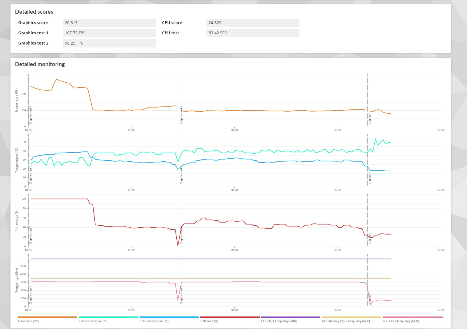

Er enn að lenda í því að Timespy booster ekki GPU að fullu, mjög sérstakt mál og augljóslega jaðarmál.
Búið að resetta windows, setja upp nýjustu og næst nýjustu drivers. Þetta virkar þarna aðeins í upphafi alveg OK en um leið og ég fer t.d. og disable-a G-Sync og slekk á VSync í driverum þá hættir Timespy aftur að load-a kortið.
Sjá þessa mynd hérna að neðan, allar hugmyndir vel þegnar.
Ég tel þetta vera software mál, þegar ég slekk og kveiki á g-sync, þeas. annað hvort slekk á því, keyri timespy þá stundum load timespy kortið eðlilega í smá stund, þegar ég líka kveiki á G-sync þá er eins og allt runni eðlilega í smá stund líka en hætti svo og því hallast ég að soft bug.
Annars var ég búinn að ná vatninu niður í 5.9c í gær, GPU var 11c með hotspot 17c og svo keyrir Timespy ekki :/
Sjáið að þarna er GPU load í lagi í upphafi en hættir svo.. magnað.

Re: 3dmark Time Spy niðurstöður
1. Ekkert annað soft inni en 3dMark og Witcher 3 og cinebench.
2. Nýjustu drivers og G-sync disabled, vsync globally off.
3. Kortið er ekki vatnskælt, ég set tölvuna á annan stað ef ég bencha og seint á kvöldin kemur kalt loft inn um glugga nálægt sem með tímanum kælir allt í drasl. CPU er vatnskælt.
Það eru fleiri sem hafa lent í þessu flestir eru að lenda í thermal throttling á CPU en það er ekki málið hér, öll önnur bench eru fín, alltaf 3-5% hraðari en average á stock stillingum, ALLT nema Timespy LOL. Verð að taka pásu í þessu eftir kvöldið í kvöld en allar endurgjafir, pælingar og hugleiðingar velkomnar.
testað kortið i annari tölvu eða annað kort í þinni vél? útilokar software eða hardware
OK leyst.
1. Galli í driver eða Win11 orsakar þetta drop, lagaðist þegar einn disable-ar Gsync og setur upp skjá driverinn upp á nýtt, fékk fullt load aftur. MS eða Nvidia, ekki hægt að segja til, hallast frekar að Nvidia vandi.
2. Fékk svo ekki gott CPU score, hélt að deliddið mitt hefði eyðilegt CPU, toppaði 23000K með Aida latency 57ns, meikar ekkert sense.
Að reenbale intel VTd í BIOS og láta WIN 11 redecta það en ekki hafa enable-að lagaði þetta, þetta er böggur í WIn11 frá því Q4 2022, hann er ennþá þarna ef einn er að fikta með að disable í BIOS intel VTD þá við einhverjar aðstæður byrjar performancinn að minnka, sem sagt þetta er ekki að fullu lagað í Win11, fann aðra með þetta mál líka en fáa, VBS security er því enn smá problem.
3. Get ekki fengið internal clock á GPU í meira 3050, get stillt hvað sem er og skrúfað upp voltin en internal clock toppar í 3050, oftast fast í 3030MHz. Verð að vatnskæla eða nota liquid metal á kortið til að komast hærra, TDP fór aldrei yfir 106% svo það er ekki cappið.
4. Setti CPU í P-Core all core boost í 6.1GHz og fæ 28 647 CPU score sem sýnir að vægi CPU score eftir 20k byrjar að minnka aðeins hraðar.
https://www.3dmark.com/spy/35520976
3049MHz average, þarf að bæta GPU kælingu, sjáum hvað maður gerir hvort maður skipti um kort og fari í vatn eða hendi á þetta liquid metal, tilganstlaust gera run með 6.1 all core CPU vegna lágs vægis þess hluta á þessu stigi, yrði kannski 50 auka points.
Ánægður með cpu eftir delidd, 6.1 all core boost með aðeins 0.050mv + offsetti eftir 1.3v. Núna er ég team delidd, ekki sama CPU lengur.

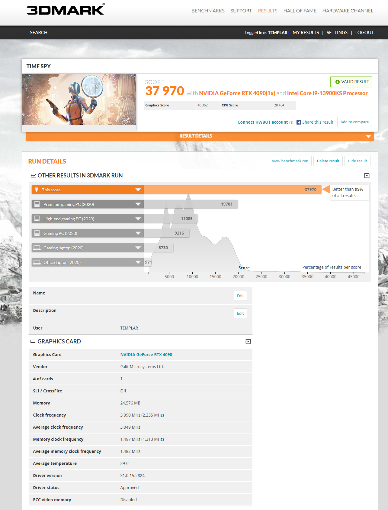

Fletch, minor update.
https://www.3dmark.com/spy/35550039
- 3dmark Timespy 37995.png (382.06 KiB) Skoðað 17240 sinnum
Eg held ég komist ekki hærra á Palit GPU, get sett ca. 1k stig í CPU og RAM með góðu OC og V aukningu en kortið hreinlega klokkast ekki meira, gæti prófað liquid metal á það en ég hreinlega efast að það breyti einhverju því ég náði að kæla þa svona svakalega um daginn og það bara fór ekki hærra sama hvað.
prófaði eitt MSI Surprim X 4090, kom því upp í 3040MHz, komst ekki yfir 40K í GPU score á því svo að Palit kortið er betur binnað. Betra VRM á Suprim kortinu var ekki að gera neitt sem að Palit kortið gat ekki. Það var auk þess smá coil whine á Suprim þegar ekkert coil whine er í Palit kortinu en vifturnar voru aðeins hljóðlátari á low rpm á Suprim, þetta legu pitch í Palit kortinu setur base noise-ið aðeins hærra á því.
Efast að ég geri shunt mod eða eitthvað álíka, gaman að bæta kælinguna því það skilar sér í betra korti í daglegri notkun, tek smá break því ég verð að færa allt til svo að tölvan fái fersk loft inn um gluggann þegar ég bencha svo þetta er smá vesen en svo veit maður aldrei. Er annars að ná 37K+ á daily setup.
Bæti svo við að deliddið er að skila mjög góðu á CPU, eftir að ég lokaði turninum aftur þá sér maður hvað þetta gerir mikið, er að nota 80W í Witcher 3 og 60-70W Hogwarts Legacy, þetta er eins og vera með i5. Er með stable all core 6GHz á default vcore.
