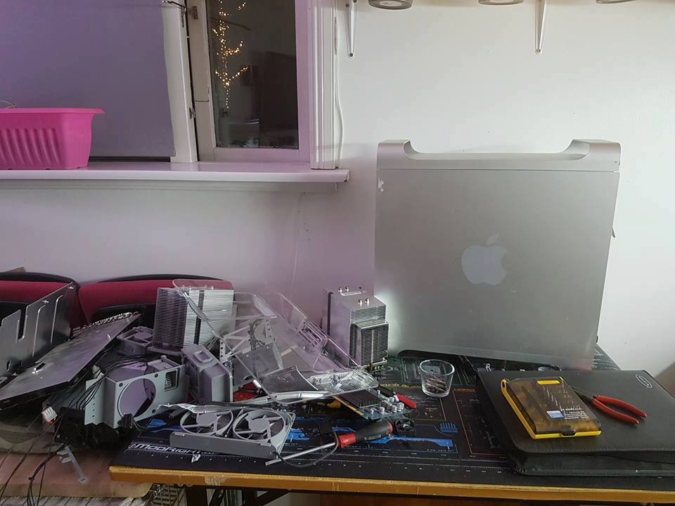

Þetta er gamalt mod sem ég gerði árið 2013 áður en ég var of vitur um ágæti Noctua eða almennilegt loftflæði yfir höfuð. Kassinn er Mac Pro G5 sem ég fékk gefins frá félaga, efnið keypti ég hjá thelaserhive.com í Bretlandi (https://www.thelaserhive.com/kits/power ... sion-kits/).
Áður hafði ég gert G4 Mac Pro mod fyrir mATX, efnið í það keypti ég á sama stað en ég finn því miður engar myndir eins og er.
Tilgangurinn með þessu moddi var að nota kassann dags daglega og vera sem allra hljóðlátastur. Ég endaði með að fjarlægja hörður diskana og setja þá í E-SATA hýsingu sem var í sama stíl og kassinn.

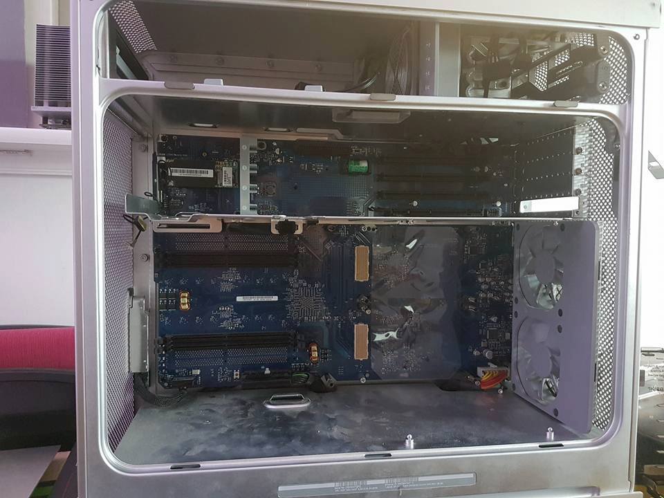

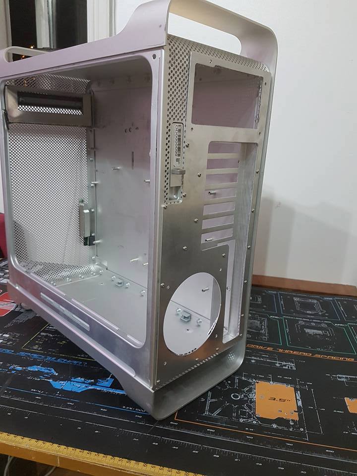

Mesta vinnan fór sennilega í að fjarlægja allt gamla apple draslið úr kassanum, sérstaklega power supplyið sem var þónokkuð mörg kíló. Ég notaði harðadiska festingu úr öðrum kassa sem ég fann í ruslinu, boraði stórt gat með hulsubor fyrir aflgjafa viftuna og víraði 230VAC aftan úr kassanum, meðfram hurðinni og upp í aflgjafann. Hurðin virkar, en það þarf að rífa festinguna alveg í spað til að ná aflgjafanum úr.
Einnig tók ég IO brettið að framanverðu og skrapaði öll viðnám, þétta osfrv. af því og lóðaði nýja enda fyrir USB, Power, Audio og Ljósdíóðu. Ég lét FireWire alveg eiga sig.
Cable management er ekki gott, en það mætti laga það í framtíðinni ef kassinn ratar til mín aftur. Eins og er veit ég ekki hvar hann er niður staddur. :-"
Þetta er ekki buildlog, en ef einhver skyldi liggja á svona kassa þá ekki vera smeikur að ná í gott sagblað og gefa honum nýtt líf!

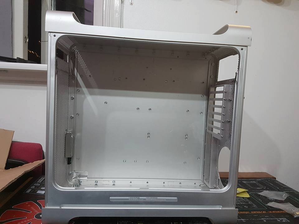

Mér finnst þetta virkilega flott hjá þér Dropi! Það eina sem stingur mig svolítið í augað er hvernig aflgjafinn er staðsettur. Hvernig festiru hann? Er hann skrúfaður fastur?

Það er franskur undir aflgjafanum og platan sem er undir honum er MJÖG stíf og rétt treðst í þegar aflgjafinn er í - mjög mikil spenna á henni, ég get hent kassanum í rússíbana og þessi aflgjafi fer ekki lengra. Því miður fann ég ekki neina fallegri lausn á þessu vandamáli nema búa til bracket sem skrúfast í hann, og það væri ekki mikið fallegra. :)
Einnig sérðu að það er smá brún þar sem platan vinstra (framan) megin er aðeins hærri en sú sem aflgjafinn situr á. Það eina góða við mína lausn er að ég víraði rafmagnið meðfram hurðinni og í tengi neðst á kassanum, sem er að minnsta kosti stílhreint þegar kassinn er lokaður.
